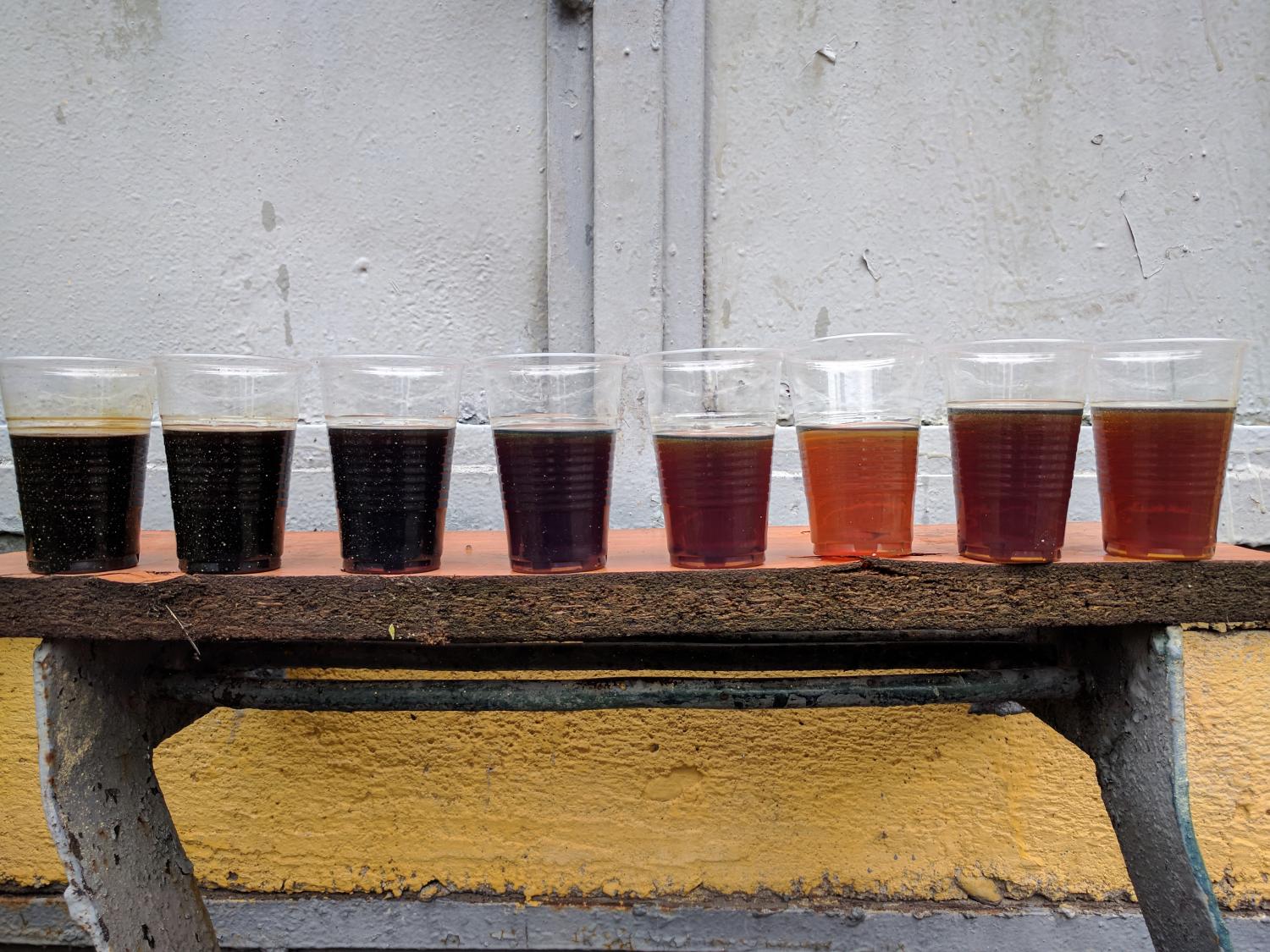

заинтересовала и была приобретена промывка от еврола , которая на нафтенах и стоит относительно недешево.
что было сделано:
старое масло (идемитсу зепро 0/20,на щупе оно самое) с пробегом 6500 было слито(первый станан), маслофильтр заменен на "биг"( по фото видно почему именно он был использован на промывку).
залито 3 литра промывки "волгаойл", 15 мин. на хх и слито(стакан 2).
залито 2 литра промывки лук,15 мин. на хх и слито(стакан 3).
опять 2 литра промывки лук,15 мин.на хх и слито(стакан 4).
залито моторное тебойл 2 литра,работа на хх 5 минут, откачано немного в стакан(номер 5).

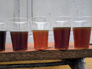

добавлена половина промывки еврол(банка расчитана на 4-6 литров масла, а в картере было ~2).работа на хх 15 минут и слито(стакан 7).
залито еще 2 литра тебойл + половина банки еврол(стакан 8),работа на хх 15 минут,пару раз держал около минуты обороты около 1500.
в стакане "6" чистое масло тебойл.
что то я не увидел какого то изменения цвета масла...

я всё сам делаю в основном. да и тут вопрос не в цене или правильности промывки, а в работоспособности химии промывочной.после всего залил свежее масло и приехал в деревню (200+ км). послезавтра обратно в город и посмотрю, может химия чудным образом работает и масло теперь что то помоет. :)
пока что не вижу причин её покупать.
