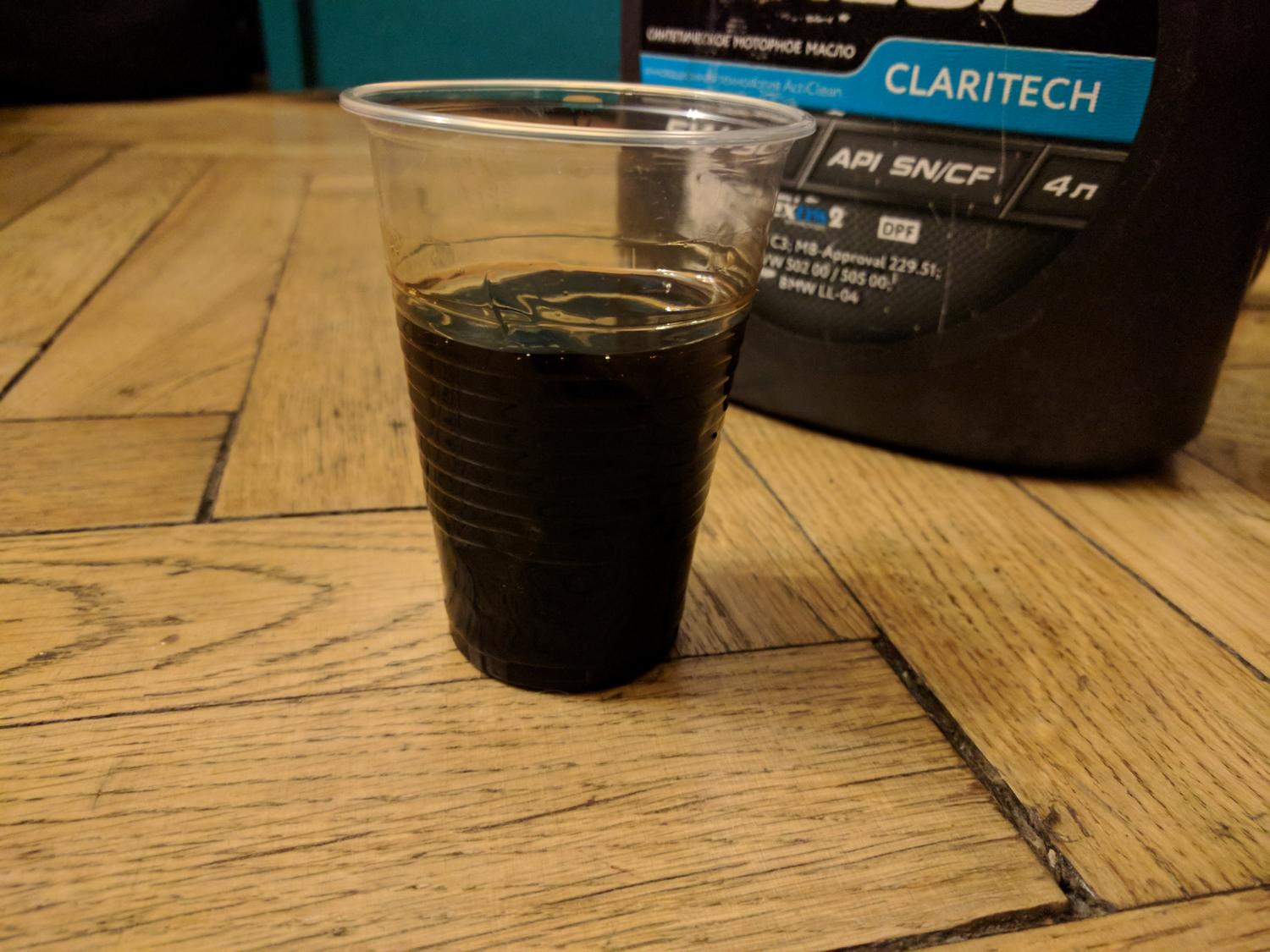

а это кларитэк , на котором я 600 км проехал.
свет сквозь масло начинает пробивать только когда стакан сжимаешь больше чем на 2/3.
Попробуй оставить в стакане, через неделю увидишь осадок толщиной с палец :D
интересно, это наличие техрона в топливе или раскоксовка от ормекса так на цвет повлияли или чистое масло так же себя повело бы.
но это я не скоро смогу проверить.
с утра в отпуск. могу и оставить на пару недель :)
