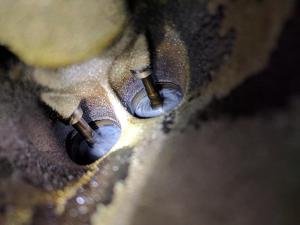

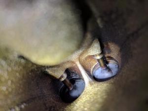

Интересные фото после Техрона. Подскажи какой артикул, где заказывал?
заказывал 266701 на тодуксе,но оба раза присылали 4035626, мэйд ин бельгия.им и пользовался.
самые интересные фото после техрона с кенгурой :).
Понял, надо попробовать тоже. просто столько артикулов у него: 4035626, 266701, 04035626, 5011267833770, 802840PIE - и стоят от 450 до 590 руб.

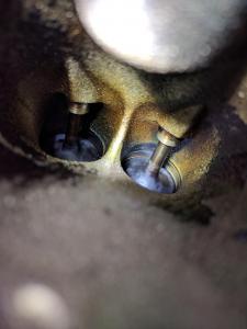

После того как клапана чистые стали, почувствовалось что то в движении или работе мотора?
Изменено пользователем KotKamelot
я заказывал тот что дешевле :).
после первого применения техрон+кенгуру в цилиндры компрессия везде ровная стала (были отличия на 0.5 очка).
второй раз вроде ничего не изменилось, но почти сразу был залит куппер 0-20 и я стал добавлять сат в топливо.

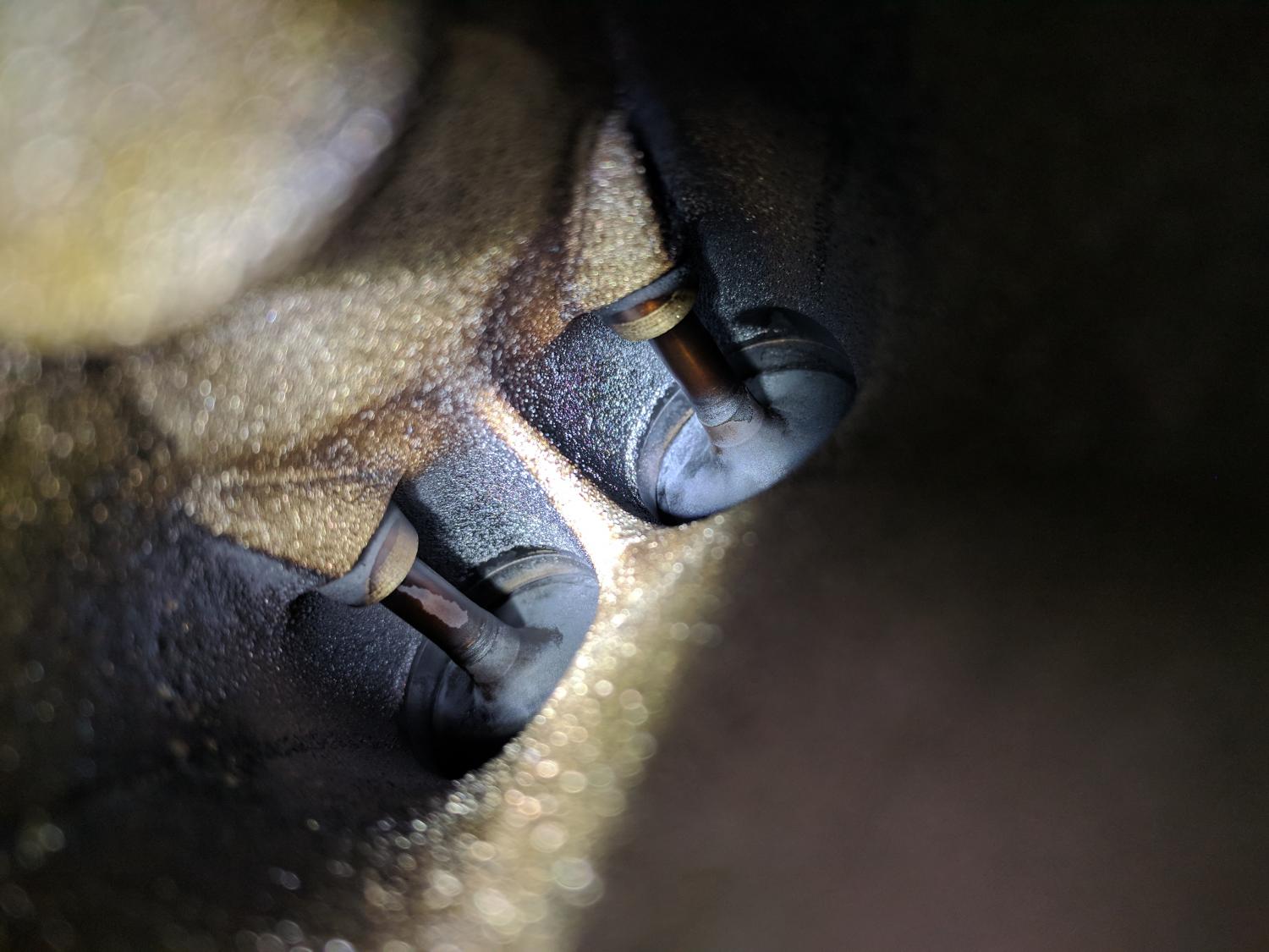

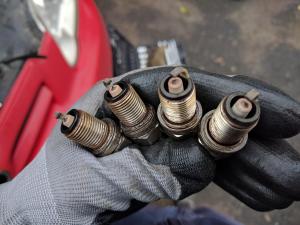

после чистки впускных клапанов и замены масла на куппер 0/20 проехал 2600(спб-геленджик и тут по месту), преимущественно трасса, заправки в основном на азс татнефть(помимо татнефти было 12,5 литров рн и 30 шелла).заправлялся обычным 95+концентрат сат5.
свечи чистые.небольшая "розоватость" была и раньше.фото клапанов в порядке от цепи 1-3-4(в 2 были открыты).на клапанах есть зеленоватые пятна, наверно от масла .

~5000 после промывки клапанов.
бенз 95 гпн с азс татнефть +концентрат сат5.
дальше наверно буду лить бенз птк+сат.
как мне кажется ,пока что образование нагара на клапанах и юбках свечей с сатом ниже чем на чистом 95.
