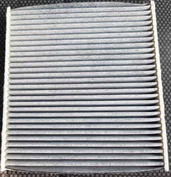

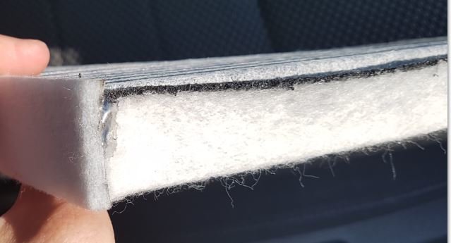

Столкнулся тоже с непонятным явлением. Приобретаю уже не первый раз салонник угольный CUK 26009. Последний приехал совсем недавно, по маркировке выпуск апреля 2019 года.
Так вот, по сравнению с предыдущими фильтрами, на новом отсутствовали боковые белые накладки, которые делают конструкцию фильтра жестким.
Т.е. ранее была жесткая боковинка - выделил желтым (фото не мое, но тут видно)
Стала такая (фото не мое, но так понятнее):
Плюс краешек одного из ребер чуть доклеян будто клеевым пистолетом.
По маркировке на самом фильтре отличий не нашел, текст припечатан точками, надписи четкие.
Полиграфия на упаковке и инструкции тоже не вызывает нареканий.
Фильтр решил поставить, но есть сомнение. Либо удешевление производства, либо подделка.
А сделан где? Не Польша?  Если боковые жесткие ребра пропали то уж точно его брать теперь смысла нет.
Написано Германия, сфотографировал.
Плюс сделал запрос в представительство, обещали уточнить у завода изготовителя.

Пришел ответ от официалов MANN-FILTER, за что им отдельное спасибо.
VW внес изменения в ОЕМ-спецификацию по изготовлению оригинальных фильтров. Теперь они идут без двух боковых рамок.
Изменился оригинальный продукт угольный VW 5Q0 819 653, антиаллергенный VW 5Q0 819 669, точно также была изменена и версия для вторичного рынка угольный MANN-FILTER CUK 26 009, антиаллергенный MANN-FILTER FP 26 009 и обычный CU 26 009.
Т.е. теперь CUK 26 009,FP 26 009 и CU 26 009 идут только с двумя рамками.
Жаль, что бортики убрали. Конструкция казалась более надежной и внушала большее доверие.
Добавлю, что это решение VAG, MANN-FILTER вынужден выполнять эти решения ,чтобы оставаться производителем оригинальных фильтров.
Фильтр установил неделю назад. Каких-то изменений из-за отсутствия бортиков не заметил.
