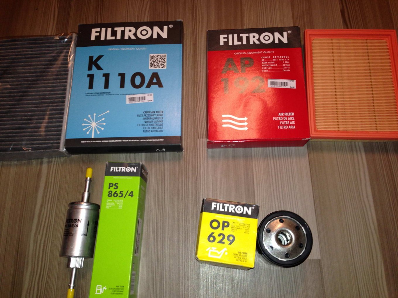

салонник - произвел впечатление, очень качественный боковины лучше чем у оригинала форд и манн, сам материал очень качественный толстый, фильтр прям такой плотный весь, этому фильтру явно 5 ставлю.
369р на 29.03.2015
п.с. даю все 4 фильтра чтобы была понятна цветовая диференциация, ну и салонник made in poland, масло made in poland, топливо MADE FOR WIX-FILTRON, воздух MADE FOR WIX-FILTRON.

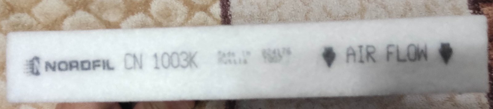

посмотрю Нордфил - сравним)
Как обещал. Рассматривали троëм и пришли к однозначному выводу - этот фильтр однозначно не хуже указанного ранее Фильтрон. При этом Нордфил тяжелее - ощущается даже руками (на весах не взвешивали), боковины немного толще, т.е. сядет плотней, проклеен качественно, сами складки если не толще, то плотней, в связи с чем, судя по всему, он тяжелей Фильтрона. При этом Нордфил в два раза дешевле)))
