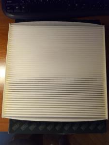

Купил я эту поделку. Разочарован. Наверное даже ставить не буду, придется выкидывать.
Рамка фильтра отсутствует. Только с двух сторон жесткие бока , но это его не спасает , болтается как сопля , форму не держит. Уверен будет через щели пропускать пыль. Его либо дорабатывать , приклеивая каркас , либо в мусор.
Второй раз повелся на дешевизну и ошибся.
Скупой платит дважды
Не понимаю от куда рождаются положительные отзывы о низкосортной продукции, может из за низкой цены пользователи закрывают на все глаза... почти даром, напоминает внешним видом фильтр, значит все здорово, классно, съэкономил 100 рублей?
Помимо того что выше написал, при установке выяснилось что и геометрические размеры не совпадают . Не много, но на несколько мм он длиннее, что не позволило застегнуть крышку корпуса фильра. Если пытаться утрамбовывать, это и так бесформенное изделие, окончательно теряет форму и оставляет огромные щели.
На Лансере установка фильтра на столько проста , что можно за 30 секунд справиться.
А тут час времени убил чтоб его как то установить и то не вышло.
Улетел в мусорку. Крайне не рекомендую к покупке.

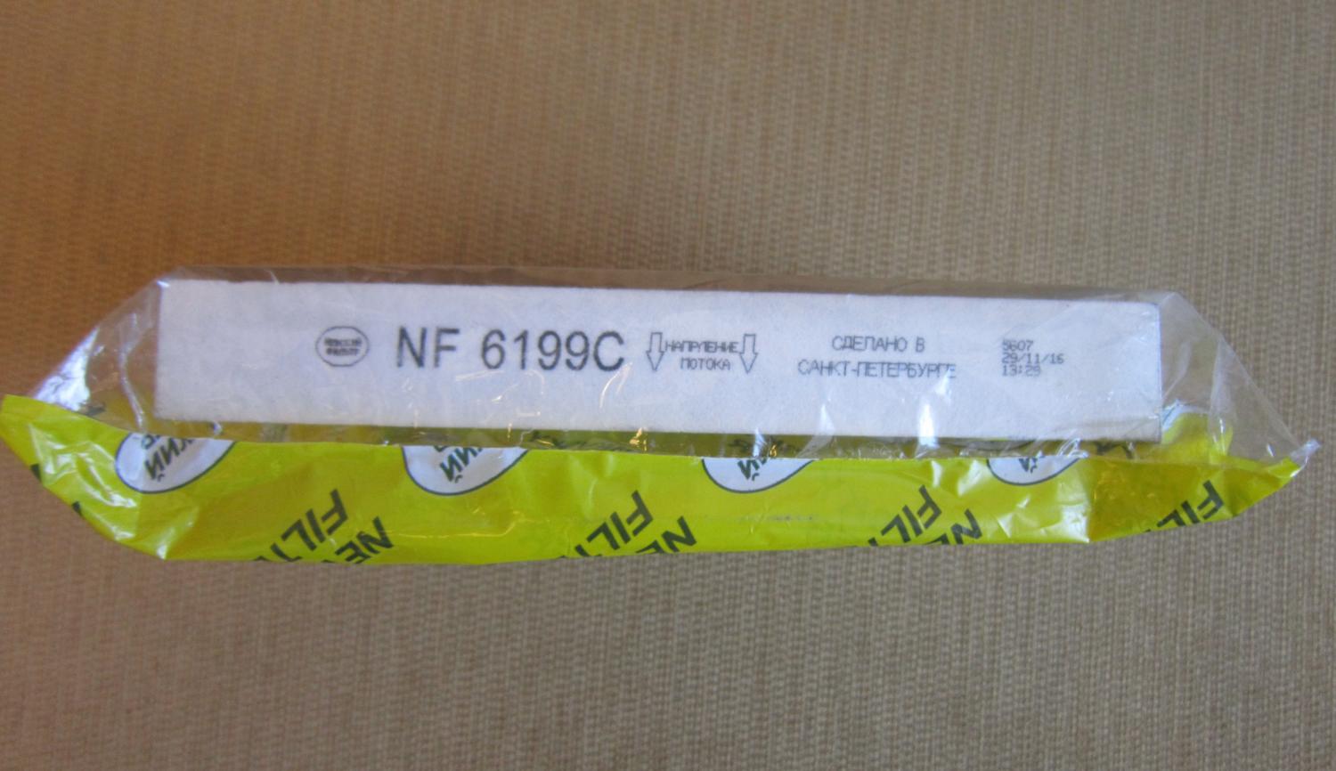

@krafts,Насчет Бига не скажу, но вот брал угольный Невский, с размерами было нормально и стал на место хорошо.
Ну что вы как дети малые: нет единообразия у производителей. Что-то делают хорошо, что-то кое-как. Например, мой Биг отличный: плотный, тяжелый, с поролоном.
А вот Невский подкачал :pardon:

 BIG Filter GB9930C  очень понравился,  купил на пробу Невский фильтр при визуальном сравнении БИГ получше- толще фильтрующий материал,  но боковин у БИГа нет, а у невского есть но складки тоньше.
Второй раз ставлю в civic GB9919C(угольный). По размерности претензий нету. Встаёт плотно с жёстких сторон, с стороны где мягкие складки, которые надо заводить за пластик чуток приходиться растянуть складку. Предыдущий фильтр прошёл 25тыс. и начал вонять в салоне пылью, упустил сервисный интервал. Эксплуатация выпала на лето и поездку по Грузии.
