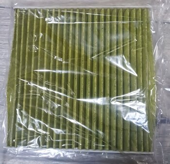

Tattoed.arm , на коробке есть рисунок слоёв и направление потока воздуха !
Устанавливайте желтой на вход , а чёрной  к кондиционеру

58 минут назад, Tattoed.arm сказал:
а какой стороной ставить этот фильтр, стрелочки нет
Чёрная сторона - это верх.
Tattoed.arm, а у тебя воздух снизу вверх идет, получается?
1 минуту назад, Dimmy сказал:
Да вроде сверху вниз. Во всяком случае на всех фотках с драйва точно так.
Да. Все правильно. Чёрной стороной ставишь вверх и воздух выходит из желтого слоя вопреки тому, что нарисовано на упаковке.
Потому что чет китайцы не ту сторону антибактериальной сделали :D
Чёрный (уголь) с жёлтым (антибактериальный) должно быть вместе на входе на нормальных hepa фильтрах.
