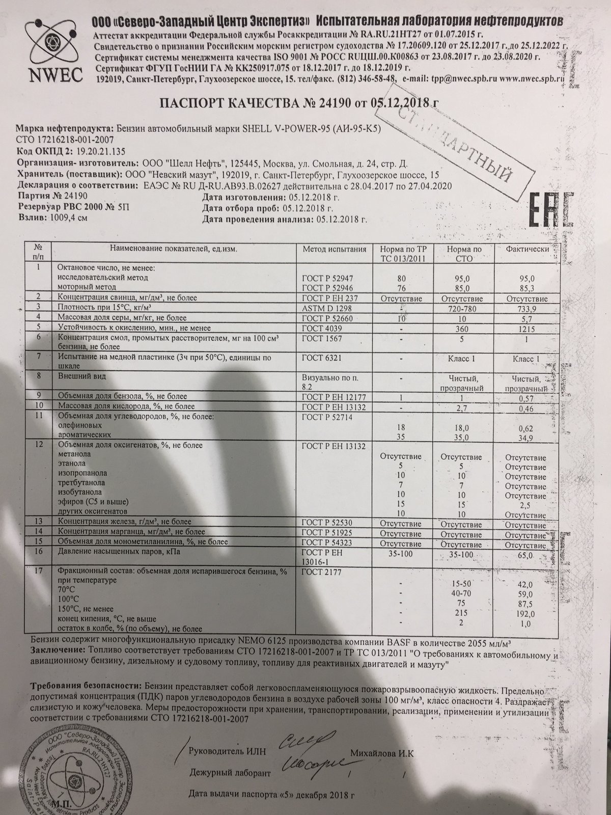

1. Скажите пожалуйста, на сколько правильно  использовать бензин Shell V-Power 95 с присадкой Basf Nemo 6125,  якобы обладающей модификаторами трения..., для атмосферного двигателя объемом 2,5л.
2. Вопрос по МТБЭ- я правильно понял, что содержание выше 10% плохо, так и содержание ниже 3% тоже негативно сказывается на работе двигателя.
3. Выкладываю свежий паспорт, на сколько на Ваш взгляд топливо соответствует качеству, вот по мне судя по параметрам в начале темы, вроде бы и ничего, правда давление насыщенных паров не очень, и олефиновых углеродов на грани...?
Какую оценку можно дать такому топливу-
