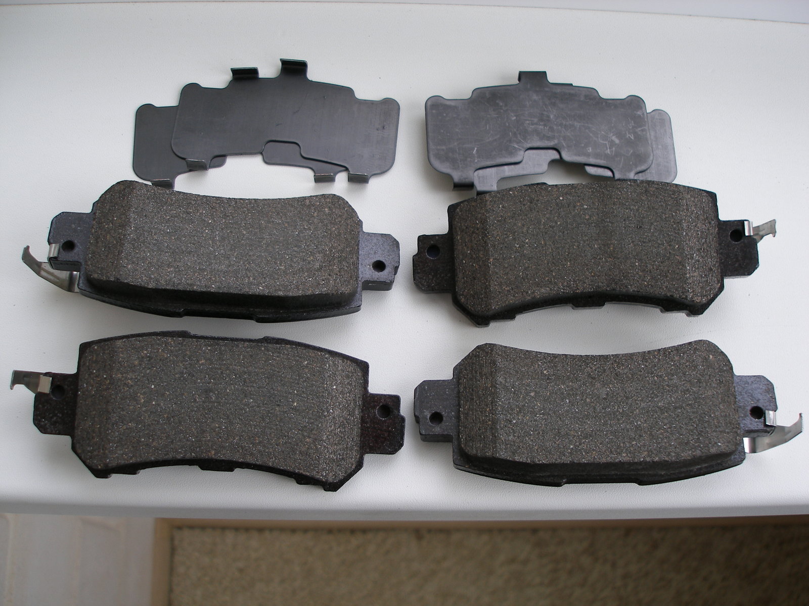

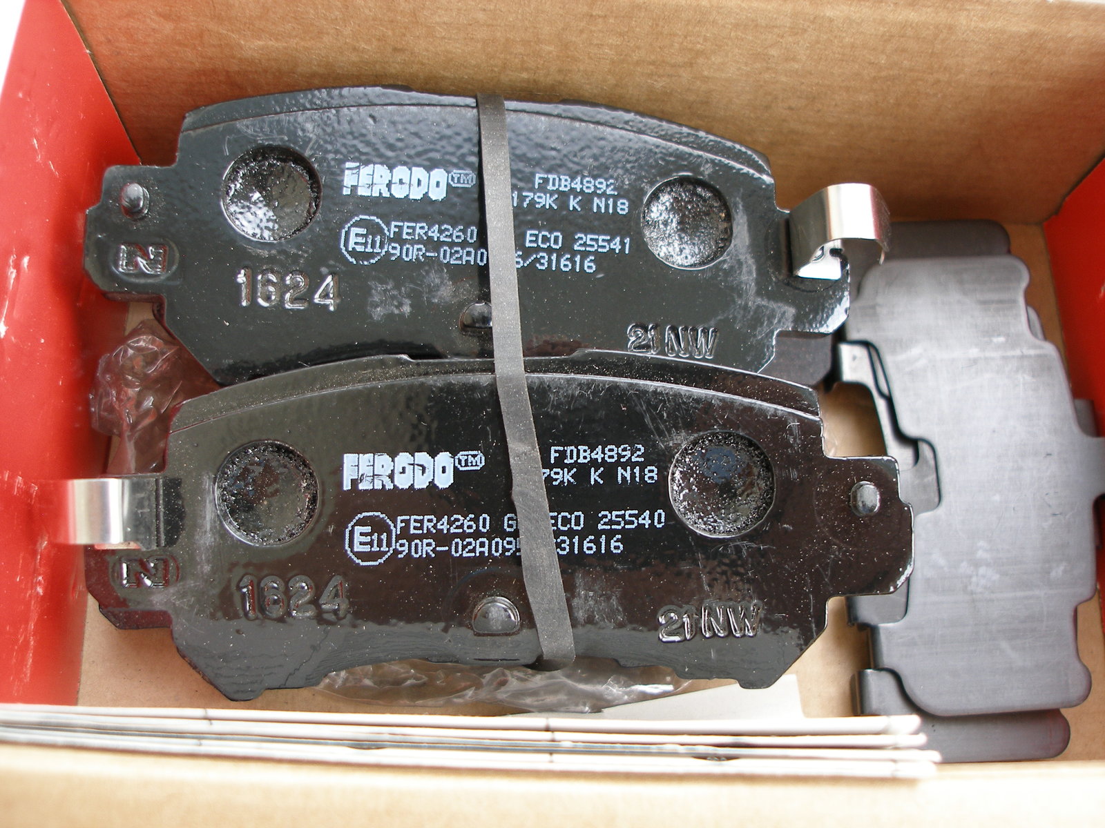

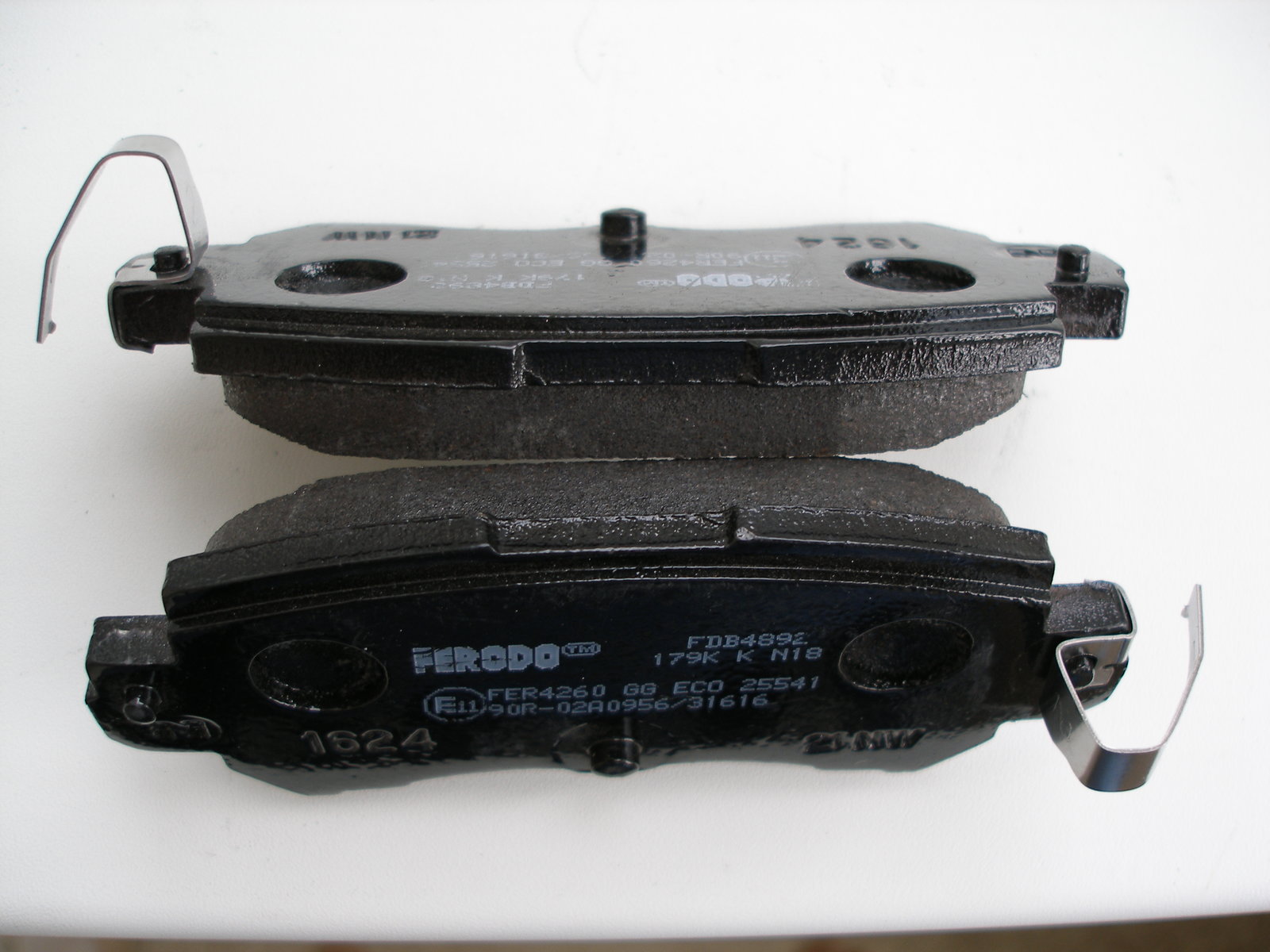

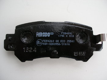

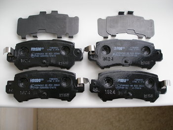

Вчера забрал с EMEX задние тормозные колодки FDB 4892 серия Premier для Mazda CX-5, комплект полный с антискрипными пластинами и пискунами уже установленными на колодки. Колодки были запаяны в слюду. Производство Чехия. Оригинал - QR код бьётся, упаковка не повреждена и не вскрыта. Сделаны добротно, на авто пока не устанавливал:

Я

Похоже Европа решила принципиально отказаться от пропилов во фрикционном материале колодок. так давно уже делает АТЕ/Galfer, Icer на некоторых моделях... Теперь вот Ferodo. Для некоторых тормозных система может быть критично в плане появления скрипов. Решается при помощи богларки.
  26.04.2019 в 11:25, dimakudr сказал:
Раскрыть
Задние колодки на моё авто даже оригинальные японские не имеют пропилов. Поэтому Европа здесь похоже не причём. Во вторых пропилы на колодках не всегда хороши для тормозных дисков, потому что в процессе износа колодок эти самые пропилы забиваются продуктами износа и грязью и начинают полосатить тормозные диски при несвоевременном обслуживании и чистки тормозной системы.
