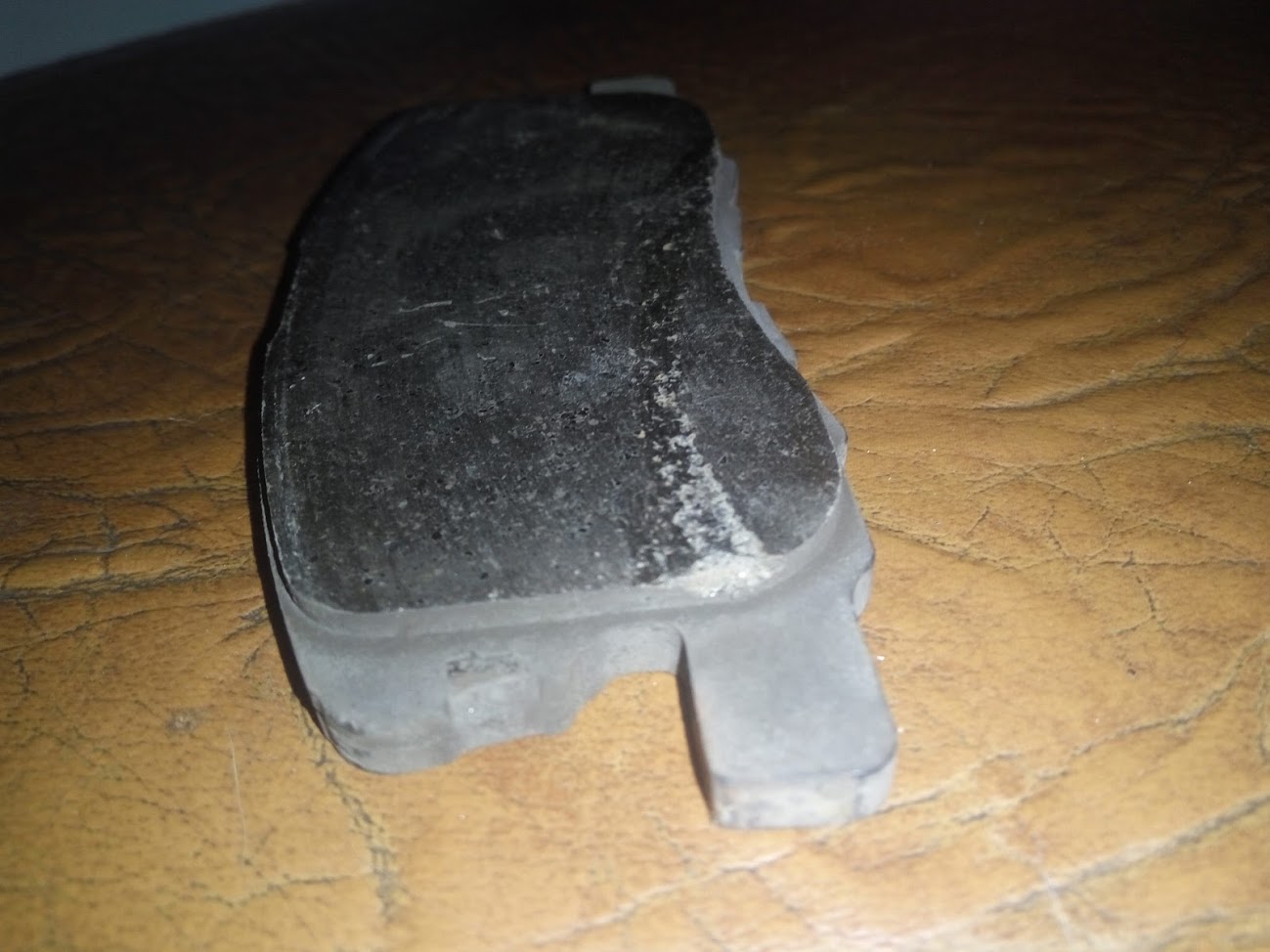

Короче от колодки оторвалась пластина и все пздц, им и года нету даже, ужас. Цена одна из высоких, брать больше не буду  :down:
уточнил колодку зажало там и она не держалась, типа такого, новые воткнули и ок, и на ней еще не большой кусок отвалился. короче цена качество так себе получается, можно другой фирмы взять почти 2 по цене одной

А можно понятней написать? Какие колодки, где брали, кто устанавливал и разбирал, сколько км прошли? На фото это что за колодка?
передние колодки, в автодоке брал. ставили нормально и больше не трогали, прошли 45-50, колодка внутренняя. и износ не равномерный был, ну это смазать надо думаю или че там.
я так понял она выпала и все с концами, пришлось срочно новые брать
так проблема в суппорте, срочно проверить пальцы и цилиндр на целостность  резиновых уплотнителей и ржавчину, частая проблема
передние колодки, в автодоке брал. ставили нормально и больше не трогали, прошли 45-50, колодка внутренняя. и износ не равномерный был, ну это смазать надо думаю или че там. я так понял она выпала и все с концами, пришлось срочно новые брать
Из того, что написано, я не могу сделать каких-либо выводов. Прошли 45-50 чего? Километров или тысяч км?
То есть, Вы сами ничего не видели, а рассказываете со слов мастеров?
@Rak00,Судя по фото и рассказу, про обслуживание суппорта и правильную установку колодок даже не слышали.
В таком случае берите китайскую дешёвку и не плачьте по поводу цены.
А фирма Akebono не виновата.
Rak00,Судя по фото и рассказу, про обслуживание суппорта и правильную установку колодок даже не слышали. В таком случае берите китайскую дешёвку и не плачьте по поводу цены. А фирма Akebono не виновата.
+100!
Вопросы должны быть адресованы к сервису...пошкрябать металлической щеткой суппорт(как это делается обычно) не значит обслужить данный узел. Неравномерный износ колодок наглядный  симптом неисправности тормозного механизма не зависимо от производителя тормозных колодок.
