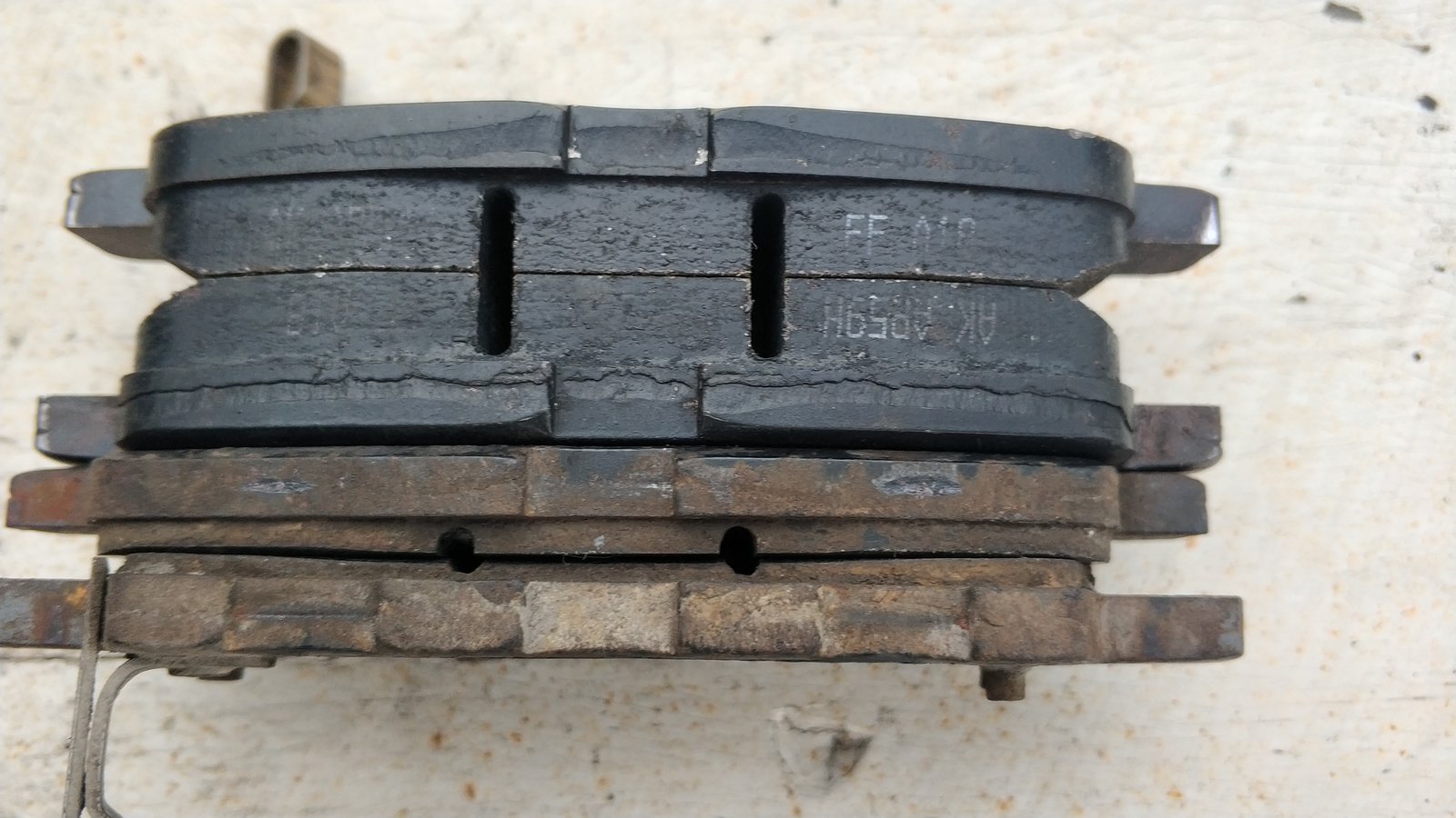

Итак, друзья, сравнение оригинальных контрактных задних колодок Nissan AY060NS026 производства Akebono с продаваемым у нас Японским автомаркетом Akebono AN-745WK.
1. С задней стороны оригинальных колодок мы видим выштамповки: Nissan, производитель АК, индекс коэффициента трения FF (на горячую и на холодную), бобышку на внешней колодке.
На Akebono AN-745WK мы видим выштамповку АК, дыру посередине, индексы коэффициентов трения отсутствуют.
2. Со стороны феродо (оригинал сверху)
На оригинале преобладают вкрапления красного (медного) цвета.
На AN-745WK преобладают вкрапления жёлтого (латунного) цвета.
3. Аналогичные индексы на феродо
4. Замер износа контрактной колодки
5. Установка
Выводы:
Акебоно оригинал и Акебоно автомаркет это абсолютно разные вещи. На автомаркете вы не найдете такого важного показателя как индекс коэффициента трения и не только у Акебоно. Потому что он низкий, что и подтвердил представитель выше. После установки колодок на заднюю ось я заметил что "вата" в торможении снизилась. Тормозные диски везде стоят оригинальные с конвейера. Спереди у меня пока стоят также автомаркет Акебоно, так как всегда был приверженцем этой марки. В общем я для себе все выводы сделал: только оригинал и самое сложное в случае с оригиналом не нарваться на подделку.

Highly Likely  Akebono и Advics поставляют на рынок РФ колодки, предназначенные для японского рынка. Соответственно там не обязательно указывать коэффициент трения. Колодки, идущие на конвейер и для ОД Ниссан, имеют более высокий ценник и лучшие свойства по торможению, что не вызывает удивления. На афтермеркет идут поставки того, что попроще, похуже и подешевле - ведь иначе дорогие колодки у ОД никто брать не будет. Если имеется дикое желание получить колодки Акебоно с заявленным коэффициентом трения - тут либо к ОД топать, либо заказывать колодки с Американского рынка ASP-905 / ACT-905. Но ценник в обоих случаях несколько удивит.

Достаточно было сравнить надписи на картинках в Инете у оригинальных и афтермаркетовских колодок. Отштампованные надписи разные -> колодки не одинаковые.

Досвидос Кэп-очевидность, тут за 12 лет у производителя кое-как индекс ЕЕ выпытали )) И то я думаю, что он гораздо ниже, ибо что мешает указать ЕЕ на колодках )

возможно вы не так поняли, производит оригинал или является поставщиком, но это не значит, что купленное в розницу будет совпадать с оригиналом.
11 часов назад, Highly Likely сказал:
А если по-простому, то я хочу обладать всей полнотой информации и сразу на упаковке, а не вливанием в уши, что мы являемся поставщиками на конвейер.
по приведённым вами ранее фото, на акебоно указан номер фрикционной смеси и коэф. трения, что вы ещё хотите?
