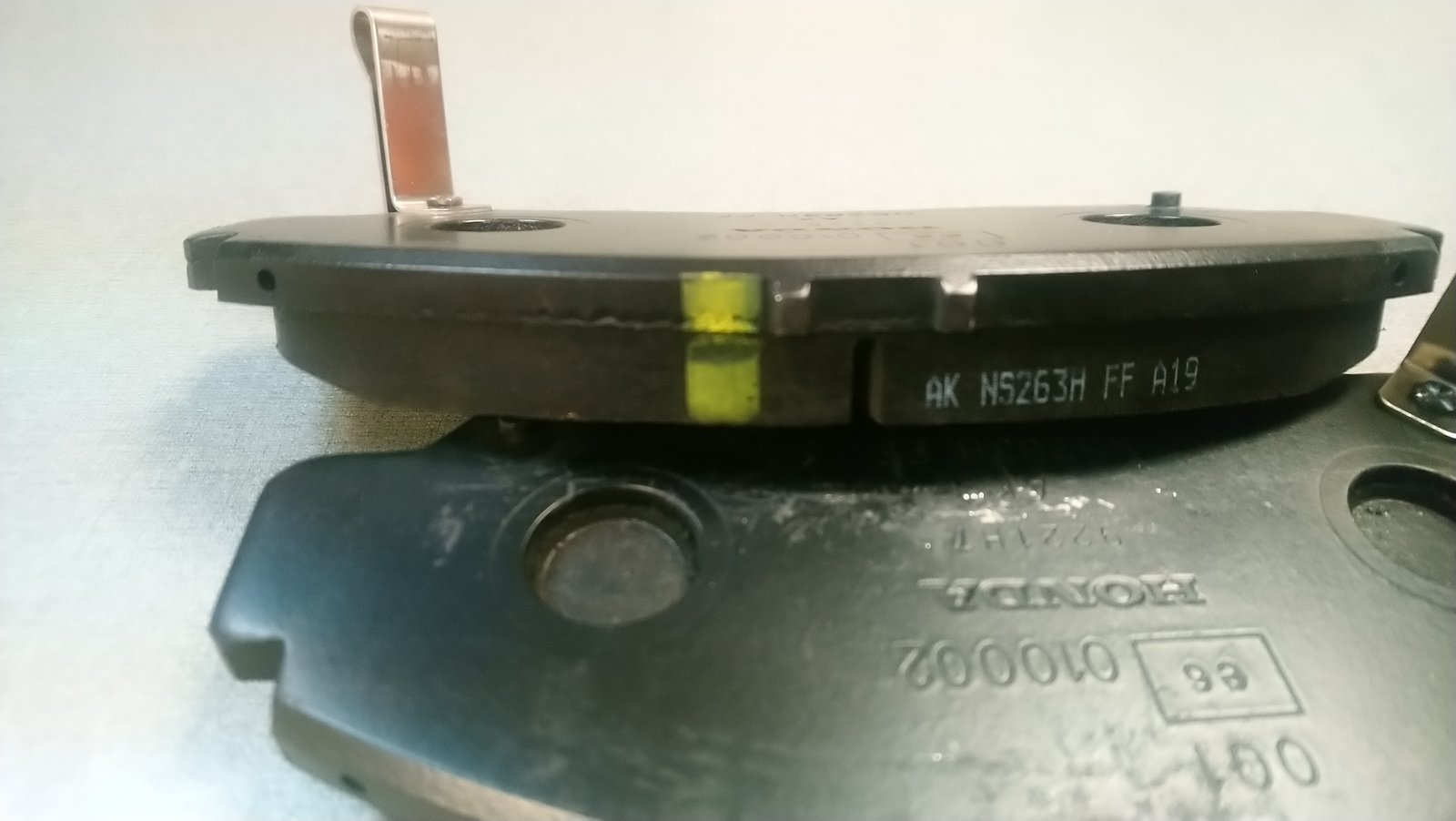

Добрый день. Вопрос представителю Akebobo. Скажите, колодки для оригинала HONDA под номером 45022-TR0-E51 производятся на заводе Akebono в Японии? И есть ли какой-то полноценный аналог этих колодок в упаковке Akebono для  Aftermarket?
16.10.2020 в 16:05, Ajax сказал:
Добрый день!
в Японии производство
48 минут назад, Ajax сказал:
Аналогов я так понимаю нету.
Фрикционная смесь у HONDA 45022-TR0-E51 от Hitachi Chemical с CoF = FF
Изменено пользователем shevrick
12 минут назад, shevrick сказал:
Это не соответствует каталогу.
7 минут назад, Legion777 сказал:
Спасибо Кэп = это соответствует опыту:yes:
16.10.2020 в 10:05, Ajax сказал:
аналог 45022-TR0-E51 в упаковке Akebono для  Aftermarket
Отсутствует. Если только подбирать по размерам, но официальных и оригнальных кроссов нет.
Всё на свой риск и удачу.
40 минут назад, shevrick сказал:
Боюсь что колодки AN-668K не имеют крепёжных отверстий для разводящего механизма, в отличие от оригинальных колодок акебоно, которые находятся в упаковке 45022-TR0-E51.
15 минут назад, Ajax сказал:
все верно
16 часов назад, Ajax сказал:
Не смог найти....
14 часов назад, Ajax сказал:
По идее можно и без этих отверстий и пружин
Но возможен скрип
1 час назад, grebiv81 сказал:
Не смог найти....
Но возможен скрип
Для поставки на конвейер akebono произвела по тех заданию хонды колодки с отверстиями для разводящего механизма. Что же помешало сделать колодки по аналогии с оригиналом для aftermarket.? Идея не совсем понятна становится.
