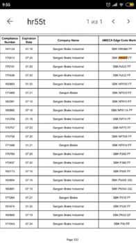

jura555, а по Сангсинам еще есть варианты смеси? У себя на Hagen увидел HR55T.
AVSavs, маркировка проста: первая буква - коэффициэнт трения на прогретую, а вторая - при восстановлении после перегрева. Хорошо, когда обе буквы одинаковые. А стандартно встречается:

  14.11.2018 в 06:44, Dimmy сказал:
Раскрыть
jura555, спасибо. FF вполне себе неплохо для спокойной эксплуатации. А на задних колодках разных производителей в основном ЕЕ указано.
