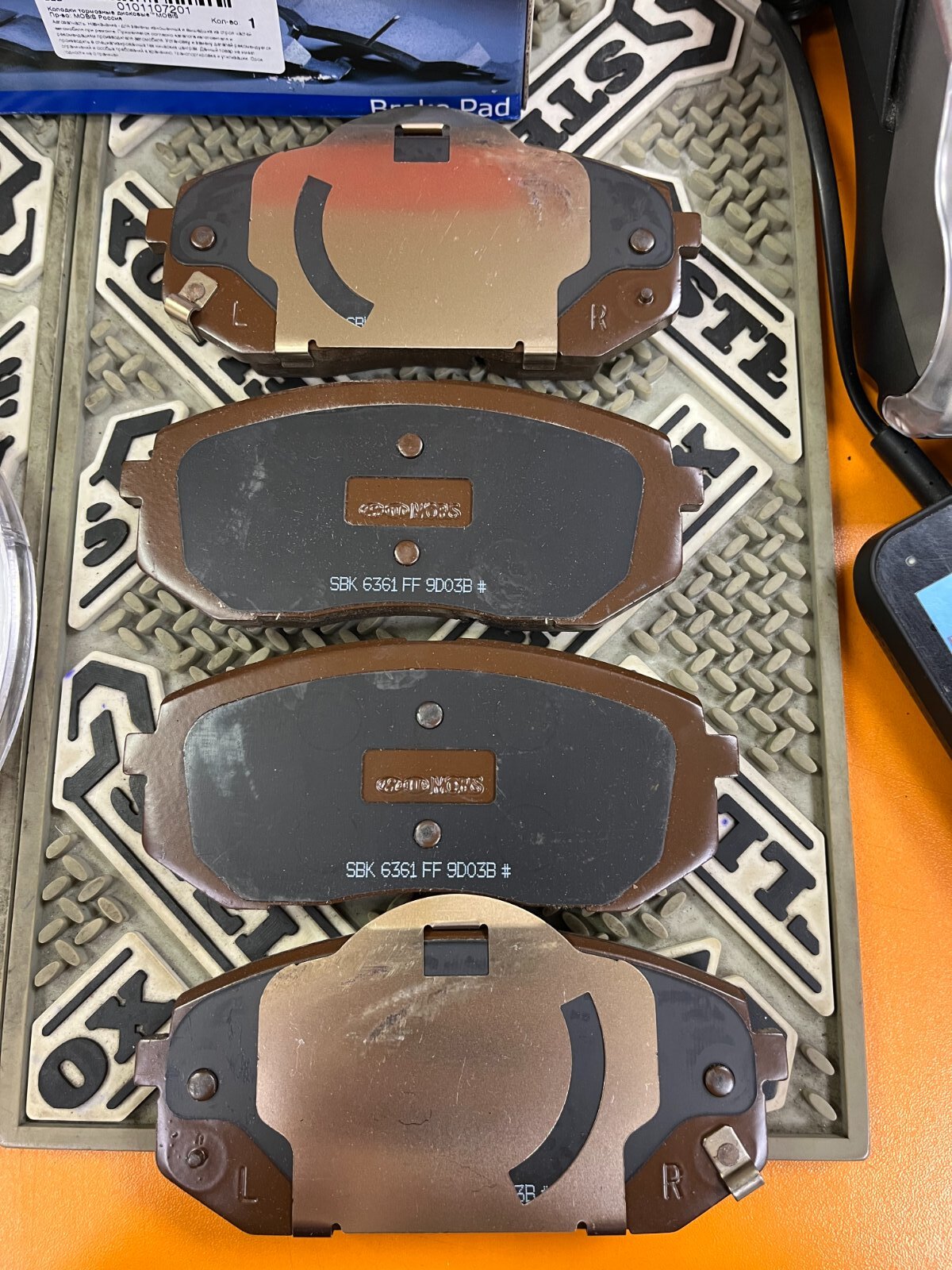

Кто может прокомментировать различие в глубине выреза на фрикционной поверхности колодок из одной коробки? Если что, колодки оригинал от Sangsin kia/hyundai 581012YA50. Это может говорить о подделке?

К сожалению фото уже не могу выложить, но во всех четырех колодках глубина выреза была разная. В одном случае глубина была не более 30% толщины фрикционной накладки, а в одной почти на всю глубину

13 минут назад, Vasek555 сказал:
вполне
Если что, речь о вот этих колодках. Плюс у них криво приштампованы скрипуны, отличается блестящая антискрипная накладка

Nick1984 По этому фото я не вижу ничего:unknown:
6 часов назад, Nick1984 сказал:
В тех колодках, где вырез был глубже, блестящих пластин не стояло?
Выглядят норм
А вот еще один комплект доставленных мне оригинальных колодок 581012YA50 kia/hyundai. Очень похожи на настоящие:
Называется найди три отличия вот с этим оригиналом или репликой под оригинал под тем же номером, который привезли ранее:
