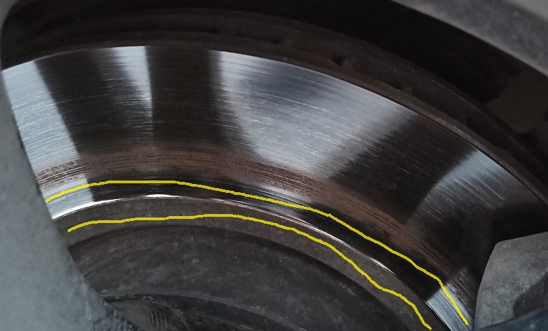

  01.05.2024 в 05:24, Sour сказал:
Что это, медь?
Раскрыть
Золото, бери выше! :sarcastic:
Разве не очевидно что неравномерный износ от предыдущей колодки и это место ржавое? Или фото не передает действительную картину?
  02.05.2024 в 09:58, Buran сказал:
Раскрыть
когда стояли старые колодки диск был полностью чистым, на ощупь гладкий. Ждать когда новые колодки примут форму диска и разве им недостаточно было для этого 600 км городского пробега?
  02.05.2024 в 11:50, Sour сказал:
Раскрыть
До такой канавы колодка тыщь через 5-10 доберется.
  02.05.2024 в 11:54, знаток сказал:
Раскрыть
там нет канавы, эти полосы выше поверхности диска
  02.05.2024 в 11:57, Sour сказал:
Раскрыть
По фото показалось что канава.
Ну значит эта выпуклость быстро проточила борозду в колодке, и всё, дальше в основном работает уже отполированная поверхность.
  02.05.2024 в 12:13, знаток сказал:
Раскрыть
почему раньше не точила, в старых колодках?
  02.05.2024 в 12:17, Sour сказал:
Раскрыть
Я так понял что это осталось после старых колодок.
Или это на новых появилось ?
  02.05.2024 в 12:28, Sour сказал:
знаток появилось на новых
Раскрыть
Ну это же ржавчина ?
Получается там колодка не контактирует с диском. Но там выпуклость.
И как это так ? ))
Еще не понятно как сформировалась эта выпуклость за 600 км, если диск был ровным и гладким.
Изменено пользователем знаток
  02.05.2024 в 12:31, знаток сказал:
Раскрыть
Sour В общем скорее всего диск не  был ровным. И там было углубление !
Поэтому новая колодка не тёрла в этом месте и образовалась ржавчина,  которая и заполнила зазор. Соответственно сейчас она выпирает и является выпуклостью.
Раскрыть
По фото сказат ьсложно т.к. оно искажает живую картину. Если б ты не пояснял то я бы назвал это глубокая "канава".
Раскрыть
Странно.
Что делать эт оуже тебе решать.
Как вариант снять колодки и напильником по воперхности пройти, и если бурт на диске есть снять с колодки в этом месте что бы она ровно центральной частью прилегала.
  02.05.2024 в 12:45, Buran сказал:
Раскрыть
бурты ведь потому и образовываются, что нет контакта колодки с диском, когда новую ставишь, она бурта не касается, т. к. размеры со старыми идентичны
Sour
Видишь бурт -выработка от старой колодки?
Она под себя диск выпилила и нормально работала, а новая в бурт упирается внутренней частю поэтмоу получается не полный прижим.
Поэтмоу есть следующие варианты действий:
1. стачивай колодку в этом месте,
2. протачивай диски
3. меняй диски на новые.
Думаю ты первый вариант выберешь.  :sarcastic:
1714540527617jpg8c42f204a0b7b4d68abc1090
Изменено пользователем Buran
  02.05.2024 в 12:51, Buran сказал:
2. протачивай диски
Раскрыть
Можно вообще ни чего не делать. )
Притрётся со временем.
  02.05.2024 в 13:01, знаток сказал:
Раскрыть
У меня похожий случай был после смены колодок, но не столь явно, были ржавые полосы по центру, но после поездки по трассе стиралась, причем только с одной стороны, думал притрется, но продолжалось это более 3 тыс. км. Не притерлись, как ожидалось.
 Надоело - спилил снаружи на диске бурт и напильником у фрикциона внутреннюю сторону, стало лучше, но все равно не идеально. Втулки направляющих менял. Все равно не идеально.
Думаю это особенность плавающего суппорта, где поршень давит на одну колодку внутренню, а наружную суппорт прижимает по направляйкам. У них даже неравномерный износ считается нормой. М.б. поэтому, из-за особенности суппорта криво прижимает. Или надо брать колодки  металлосодержащие, которые хорошо поверхность диска сдирают.
