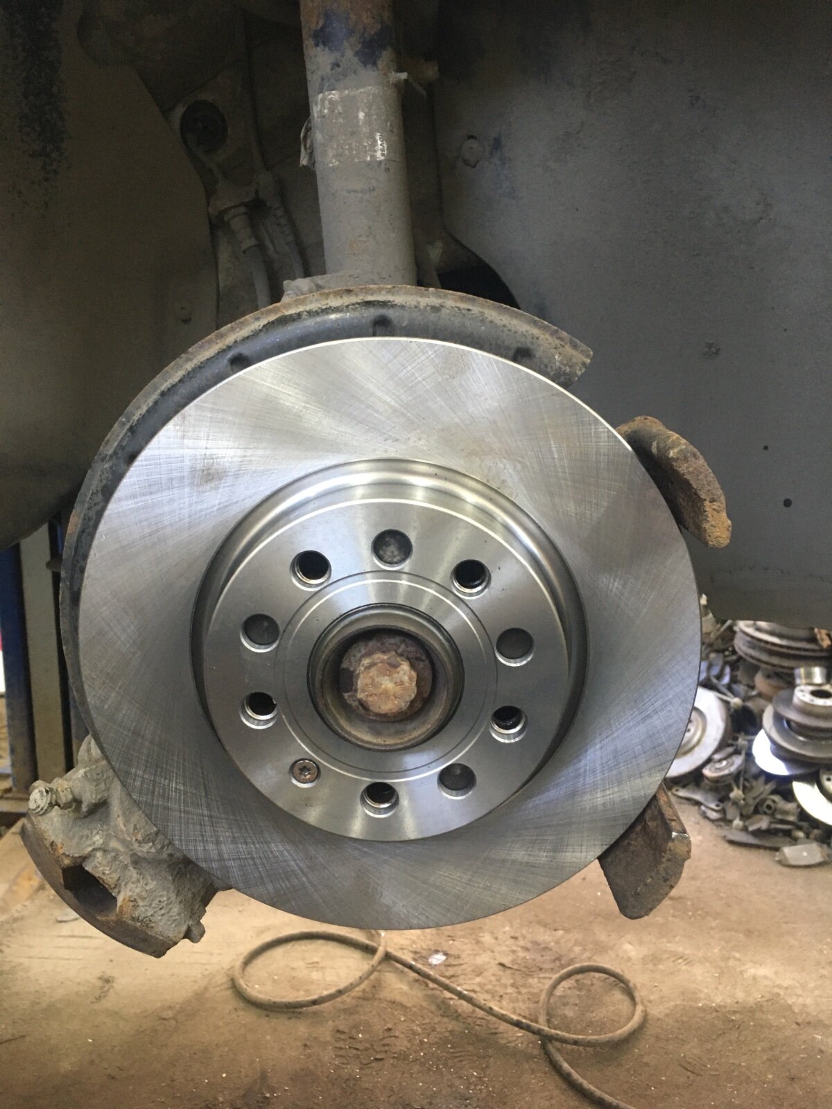

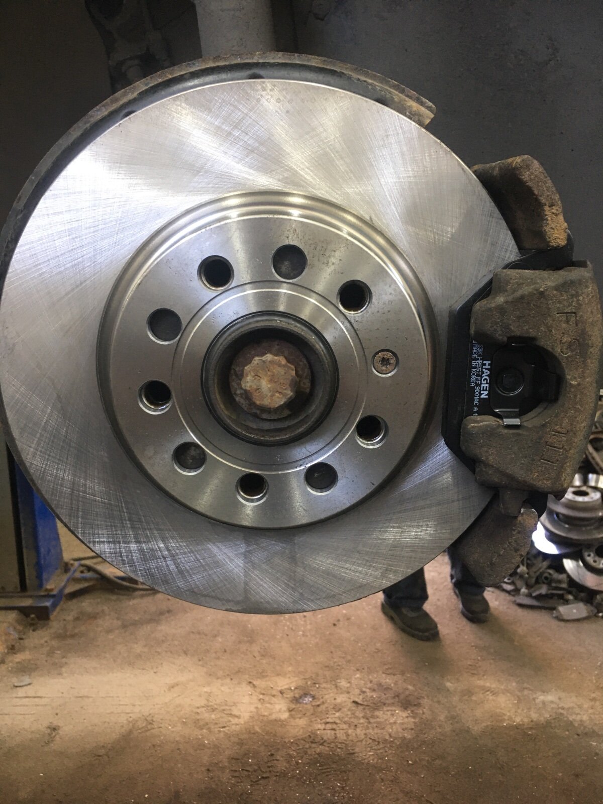

Сегодня заменил передние тормозные диски. Снова поставил колодки Hagen, но при замене обнаружилось, что у старых колодок накладки стали отрываться от пластин. И это не в одном месте...

Dimmy а чего не слотированные диски? Когда сам их поставил почувствовал "вау эффект":good2:
Мысль хорошая. Но для моей манеры езды вполне хватает обычных дисков. Я к обслуживанию авто подхожу больше прагматически.

Я не знаю, когда это началось, но точно несколько тысяч км назад. Конечно, это не криминал, но в любом случае вероятность разрушения накладки повышается. Поставил Hagen и уже былой уверенности в этих колодках нет. Например, у ОЕМ за 60 тык ничего подобного не было.

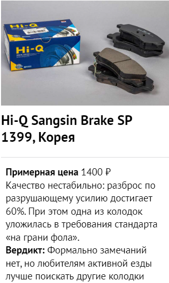

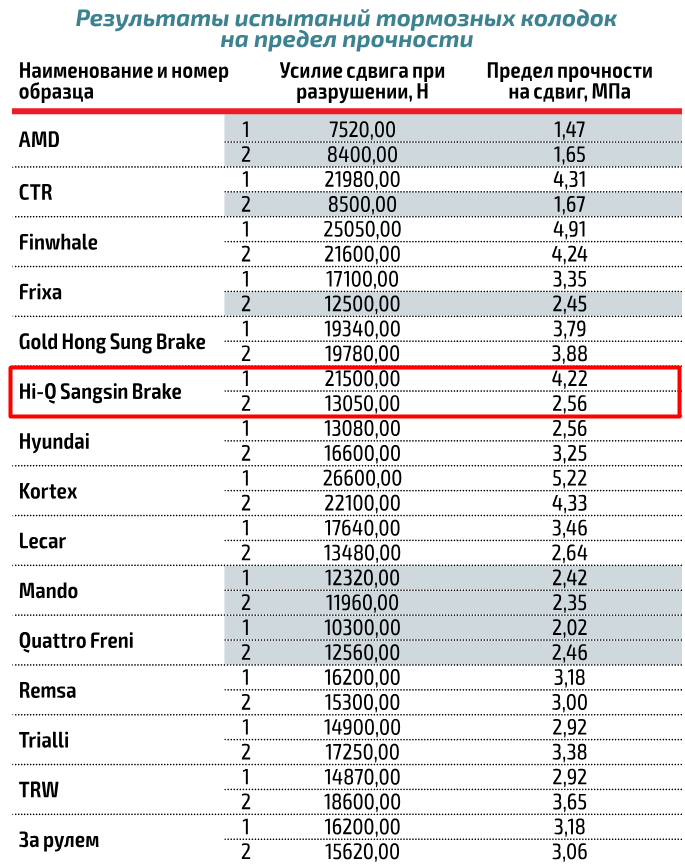

За рулем несколько лет назад проверил колодки в т.ч. на прочность соединения накладки с пластиной. И Sangsin Hi-Q себя показали надежно, но не очень стабильно:
image.thumb.png.440d29308463f39416e9e4e73656fc55.pngimage.thumb.png.31995c13b238ce99b992920776716e55.png
2 часа назад, Dimmy сказал:
Может, возраст ещё играет роль. Клеевой состав со временем усыхает, как вариант.
В моем случае трескались именно в толще фрикционного материала, не на стыке с мет. основанием
5 минут назад, Sour сказал:
Это другое дело. У меня сам материал целый.
