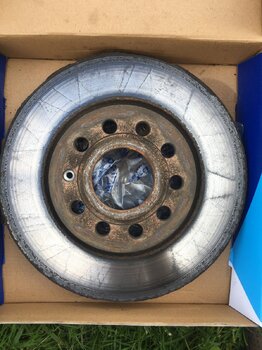

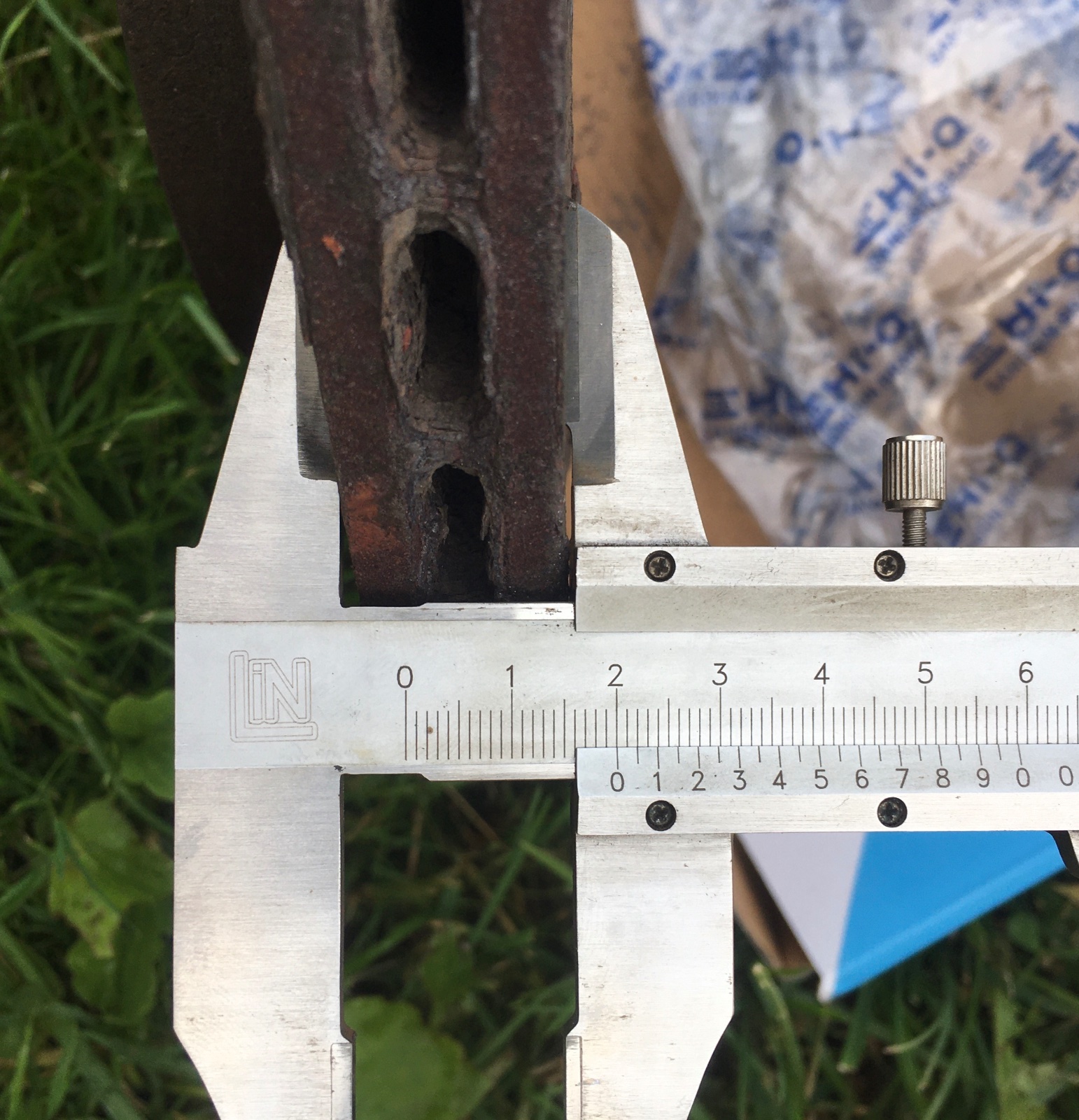

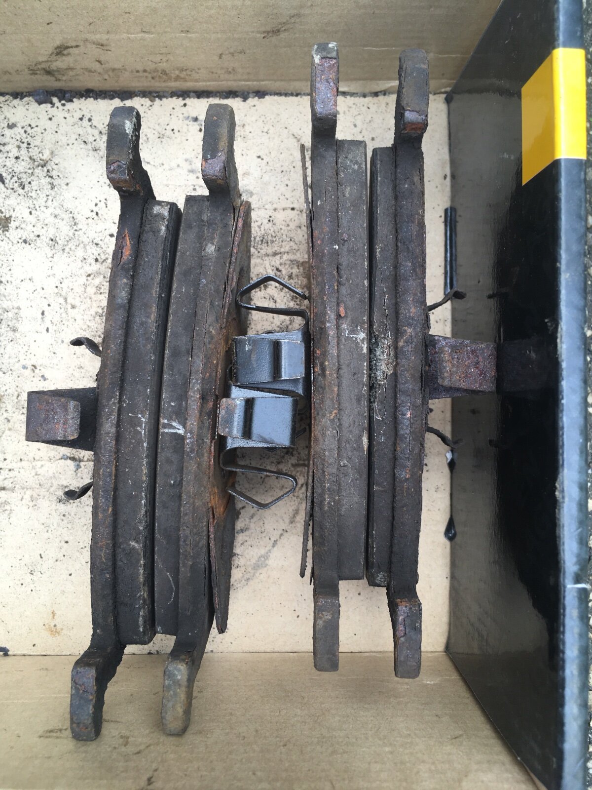

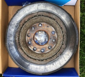

HP1183, передние взамен оригиналу 45т.км, что сказать по ним, не знаю, первое впечатление, что тормоза стали "дальше", т.е. дальше тянуться до них, чтоб их заполучить, пока кмк на холодную хуже оригинала, на горячую не понял, похолодало сейчас. Прикатал ~70км. В комплекте шла смазка, но была забыта в коробке. На холодную иногда пищат.
Раскрыть

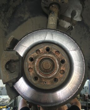

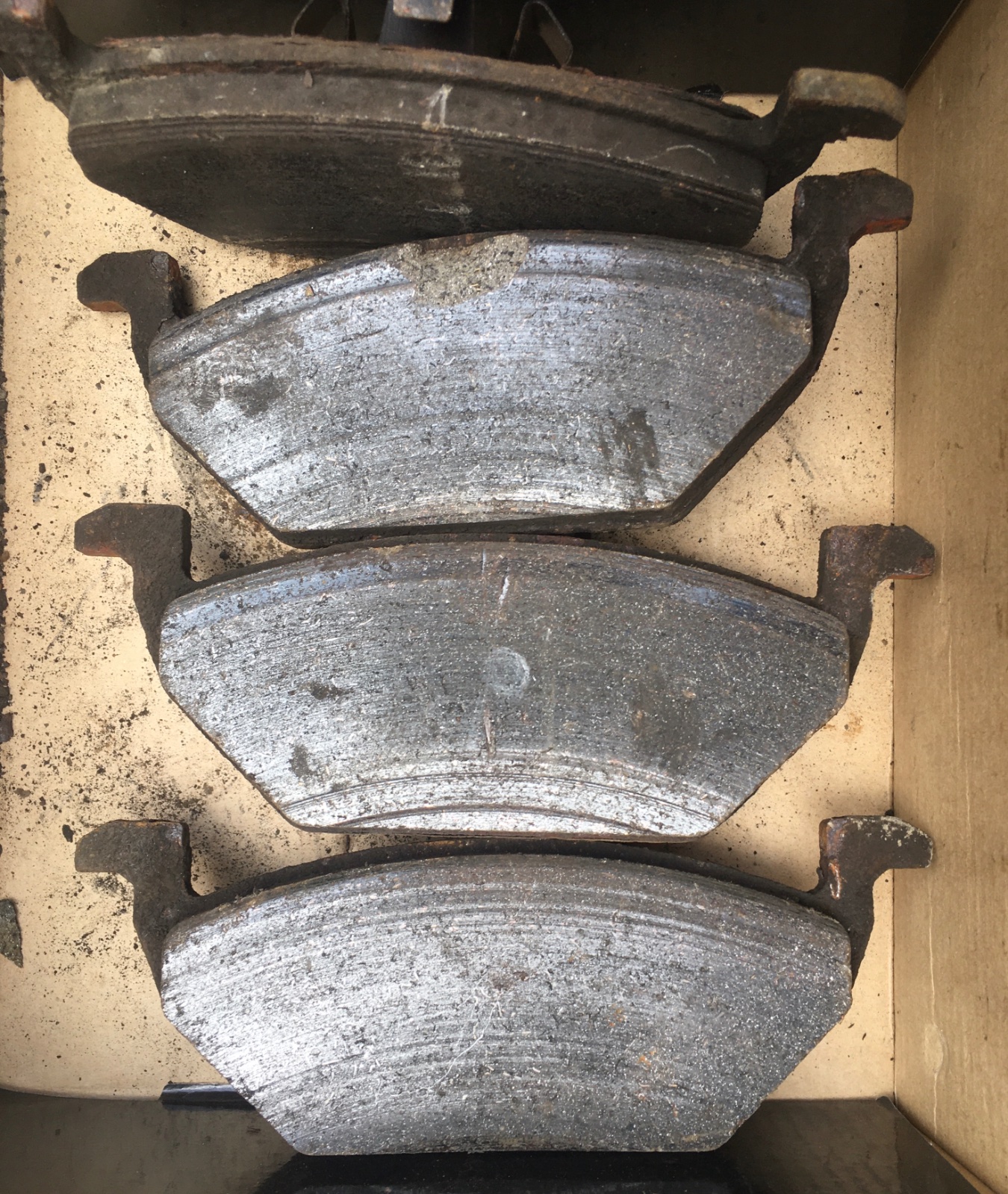

  30.03.2020 в 10:46, ss333 сказал:
HP1183 перед, сменил шиповку на летнюю, торможение стало более резкое, неожидал, с потепление связывать или резиной:unknw:. Диски OEM жрут больше, чем OEM колодки, "зеркало" диска имхо хуже стало, на ощупь борозды
Раскрыть
