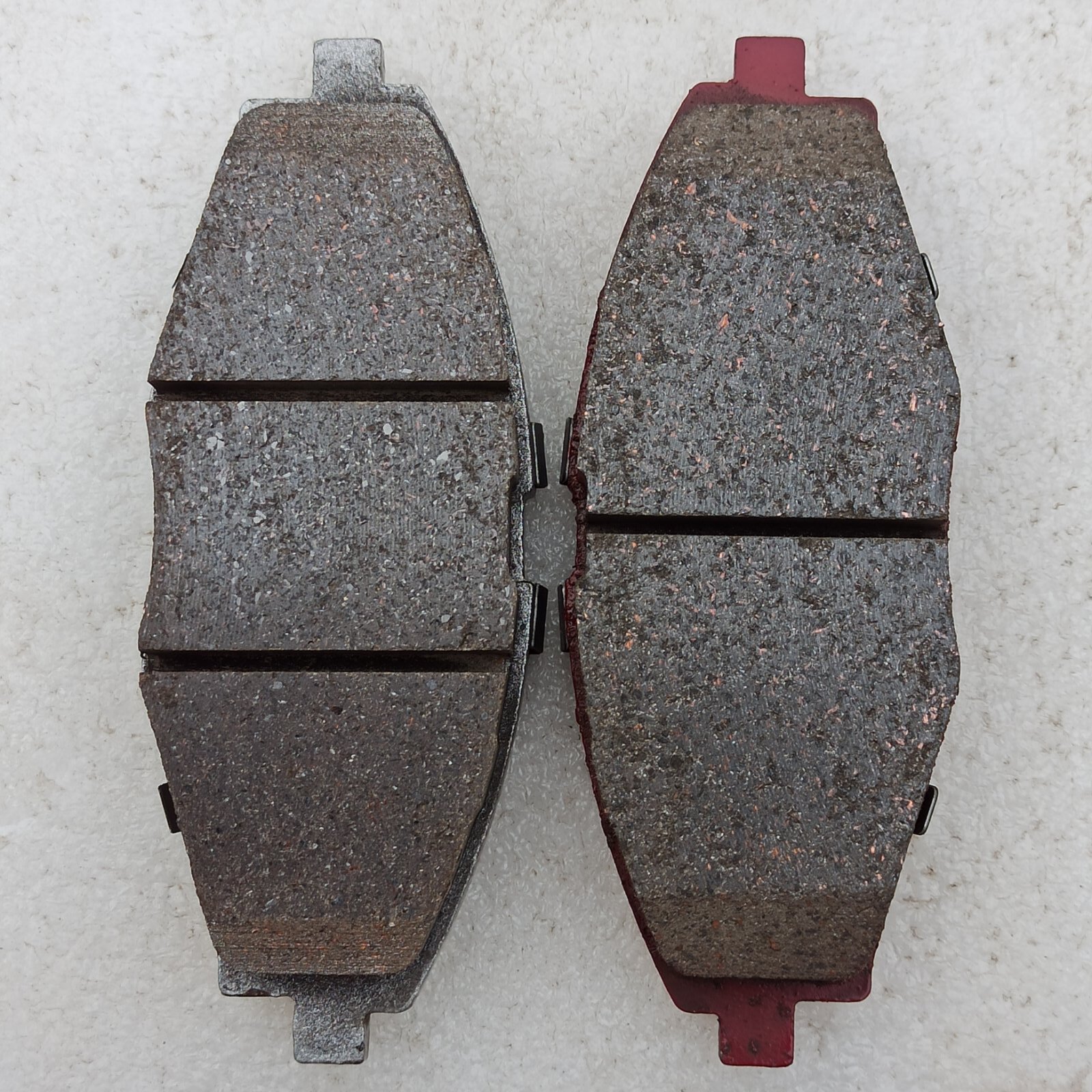

  25.06.2024 в 01:24, Sour сказал:
поставил Hardron и разочаровался
Раскрыть
Слева Frixa S1, справа Hardron - пробег 50 и 60 км соответсвенно.
У Frixa рабочая поверхность более гладкая (на ощупь пальцем как стекло), у Hardron шершавее, также на колодке справа видны раковины, похоже, что куски материала вырвало слотами дисков Brembo Max.
Обе колодки стояли снаружи суппорта.
Вернул Frixa обратно - тормозит оч. цепко:good2:
Изменено пользователем Sour
