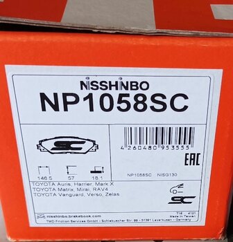

Olejik да может ff это вообще не обозначение кожффициента ? Видел что состав по меди разный у 110 и 120  , и на тех и других есть ff )

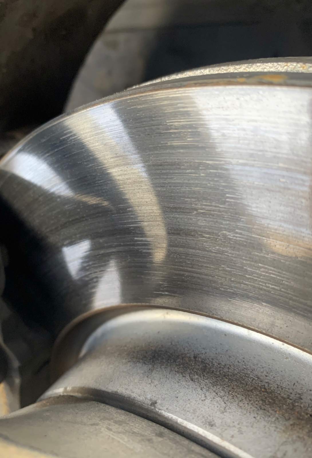

Rev42 Вот фотки нормальной работы колодок нисшинбо по диску , диски походу тоже их , претензий у авторов нет

AVSavs nisg110 это маркировка смеси накладки , коэф трения FF это среднее значение и другой смеси я не видел у тайваньских Nisshinbo , да и не смотрел , потому , что мне они больше не интересны . Если это имеет какое то значение дата изготовления в формате неделя/год написана в правом нижнем углу
это для меня понятно и ясно. Мой вопрос был о том, где на колодках, или их упаковке указано, что колодки для: "для suv и легких грузовиков", а также где указана конкретно маркировка керамики (ceramic). Мной конкретно и был обозначен этот вопрос?! Или вы хотите сказать, что обозначение nisg110 и есть ответ на мои вопросы? Однако это обозначение тогда нужно расшифровать, чтобы было ясно, что эти колодки для  "для suv и легких грузовиков" и т.д. ??! По коэффициенту трения и её смеси, считаю, не возможно определить принадлежность колодок к типу транспортных средств?!

AVSavs я вроде тоже конкретно написал , поэтому и не понял , что вы еще спрашиваете . По коэф трения , тут выясняются  новые обстоятельства , читай выше . По коэффициенту и смеси невозможно , надо просто знать как производитель позиционирует этот тип колодок . PS можно было и без восклицательных знаков писать , это читается , как повышение тона при разговоре  . В таком же тоне вам могут и ответить . 1BAF7F29-F52C-4233-9537-4F91BEAD483C.thumb.jpeg.c098910319f4b4b20042ad73c2552728.jpeg

3 часа назад, Rev42 сказал:
у меня такого вообще никогда ни на одной машине не было :) Даже когда новые диски и новые колодки :)
Такое впечатление, что проточили старый перегретый диск.. Или точили на таком режиме, что цвета побежалости появились... Или колодки подклинивают, не разжимаются.. Или с Памира на тормозах спускались.. Но такой, мне кажется, под замену? Ошибаюсь?
Изменено пользователем kap

kap ошибаетесь , не старые видно по заводскому покрытию , а цвета камера искажает скорей всего . пост про правильный перенос фрикционного материала
Изменено пользователем Rev42
1 час назад, Rev42 сказал:
Я по толстой ржавчине в вент канале такой вывод сделал. Может, я чего не понимаю, но по мне так на 11 стр Адвикс после 40 тыс на порядок предпочтительней выглядит, чем здесь. Здесь просто будет стачивать, срезать колодки, причем это ухудшит сцепление. Впрочем, не претендую на истину. Просто мое мнение..

kap там на 11 странице пример неправильной работы пары -дисков Адвикс (афтемаркет) с колодками Нисшинбо (афтемаркет nisg110)   , а ниже для сравнения , как должна работать пара , на примере диски Тойота (Адвикс) + колодки Адвикс (афтемаркет) , 40 тыс км и на этой страничке они же еще через 20 тыс это на Рав четвертых . А здесь выше просто фото - примеры правильной работы пар , с колодками с такой же смесью и у владельцев претензий к колодкам нет , это с Солярисов вроде
