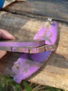

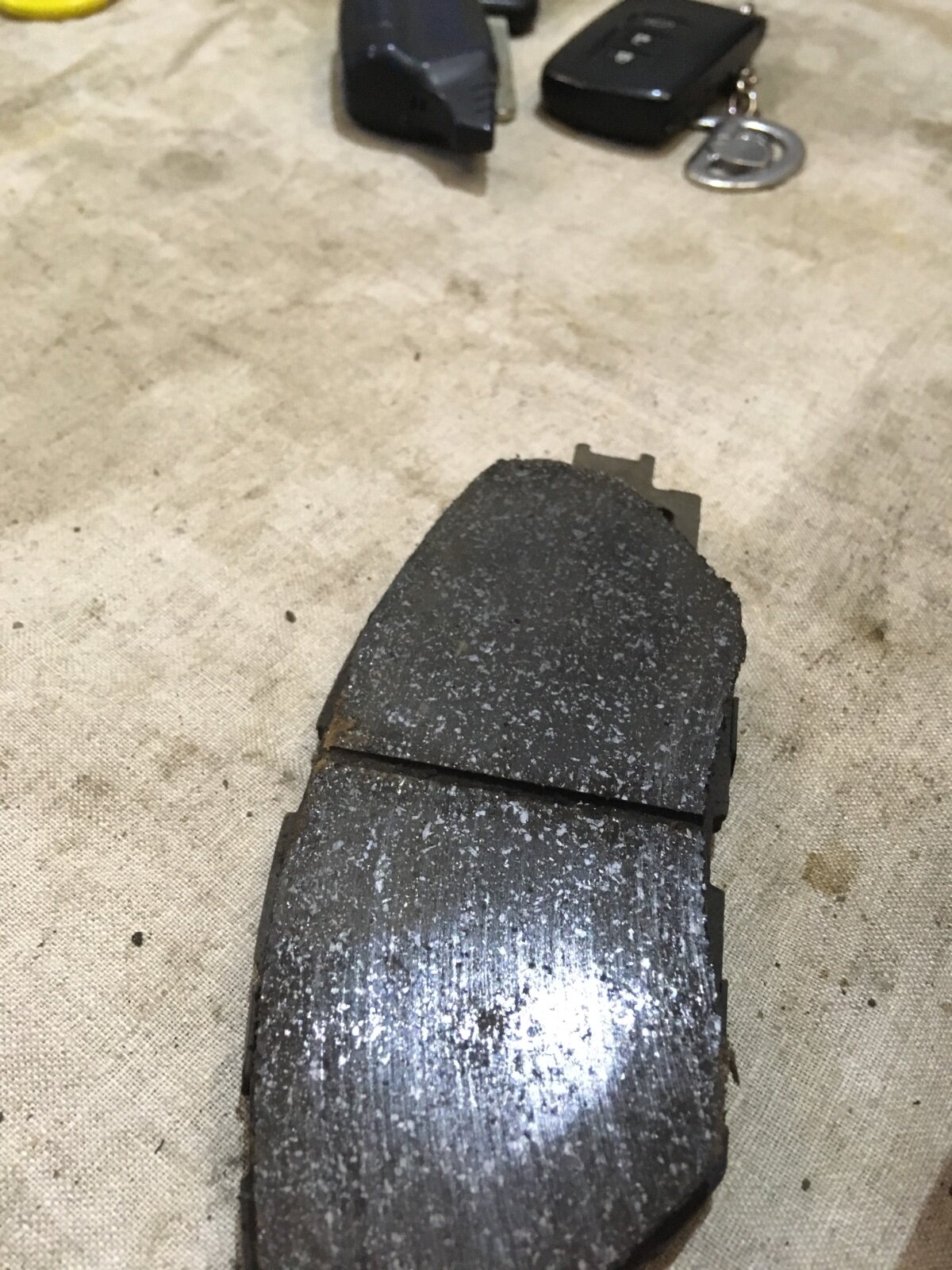

Ничего не меняется с этими нибкашками , стекленеют , отслаиваются , все знакомо . Зато ценник . Друг менял вкруг мониторил цены , этож никуда не годится . Клон дороже исходника ))) в итоге взял NBK 11500 , ( там ещё сангшин чуть дешевле и адвикс )
25 января 2019 г поставлены на Рав4 -11 ноября 2019 отправились в мусор , застекленели и не тормозили , пробегу на них около 20 тыс
Изменено пользователем Rev42
у меня комплект новый этого фиолетового г..на лежит на лансер, похоже кроме пластин  и смазки остальное в мусор отправить.
