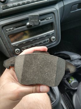

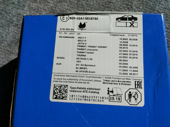

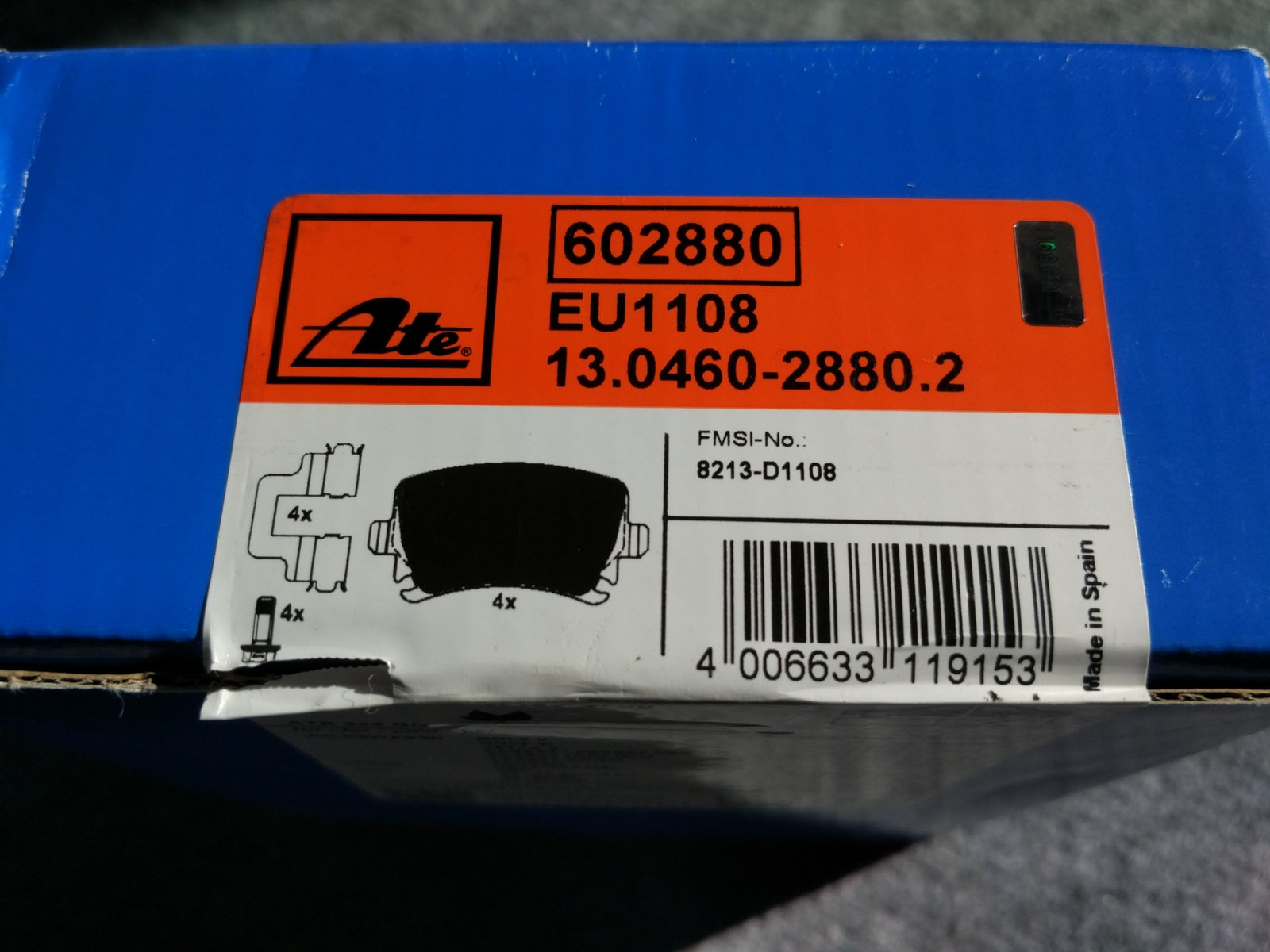

Подскажите пожалуйста по колодкам - оригинал или нет?
На фрикционных накладках следы черной краски. Торцы фрикционного материала так же залиты краской. Да и в целом вызывают подозрения - все примеры фото таких же колодок в интернете выглядят по-другому.

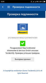

В приложении АТЕ QR-код бьется как подлинный. Но не факт что коробка не вскрывалась и внутри именно те колодки которые должны быть (были повреждения на дне).
Изменено пользователем Dmitry1798
Dmitry1798  Если есть сомнения и коробка была вскрыта до Вас, то лежать там может всё, что угодно. Сдайте их обратно продавцу, пусть заменит на аналогичные колодки в невскрытой упаковке, либо пусть вернет деньги.
На мой взгляд сделаны как-то косячно, да и фрикционка  окрашена, а ate фрикционку не красят.

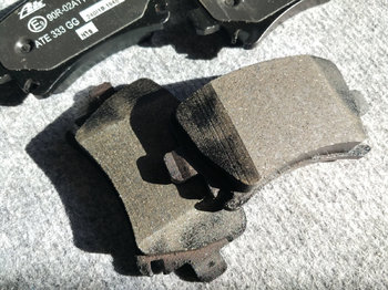

21.03.2020 в 22:09, Dmitry1798 сказал:
ATE 13.0460-2880.2

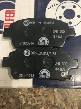

2 часа назад, R5BBB сказал:
Galfer B1.G102-0331.2 и Ate 13.0460-7111.2 по качеству одно и тоже?
Galfer B1.G102-0331.2 - смесь GFR300, а вот коэффициент трения этой смеси нагуглить не удалось
Ate 13.0460-7111.2 - смесь GALFER 4595 FF
Немного снимков галфера. Сделаны норм. У меня нет сомнений, что это родные колодки. Полиграфия, соответствие маркировки, кодов на стикере и колодках, отсутствие краски на феродо. Единственный вопрос который волнует меня, так же как и многих других, что же это за чудо смесь GFR310.
