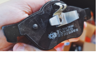

коэф. трения у рбрэйк, айсер=FF, фото позаимствовал на дровах
