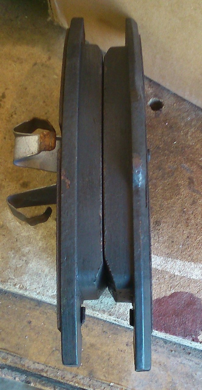

Сегодня провел ревизию, чистку, смазку пер.тормозов и колодок Jurid 201FF которые стоят еще с завода. Как оказалось, остаток фрикционного слоя внутренней 9мм, наружной 9.5мм, причем с обоих сторон одинаково. У новых колодок, толщина фрикционного слоя ~ 18мм. Поставил назад, менять еще рано...
Пробег на этих колодках на сегодняшний день 83600км! :shok:
Когда же они сотрутся?
2 часа назад, advert2 сказал:
Когда посетите трэкдэй на гоночной трассе и вжарите по полной.
