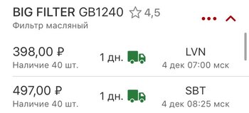

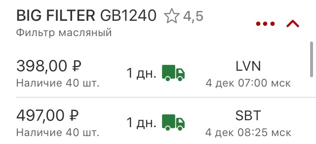

и также неудивительна экономия российского BIG Filter GB1240 по сравнению с таким же самым кетайским mahle oc5933. даже китайцы делают лучше и еще дешевле продают, чем тоже самое российское (дороже и хуже)
