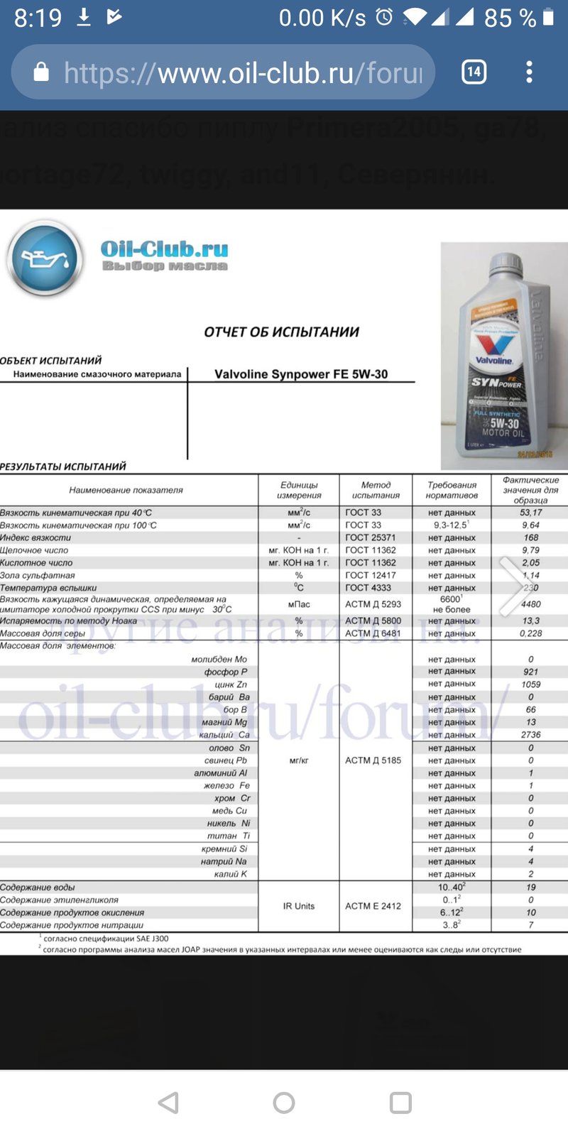

Думаю попробовать в 6G72 Pajero 4, Valvoline FE 5w30. Тара 5 л. Расхода масла нет. Остаётся поллитра. Неудобно. Что если смешать с Zic X9 5w30. У него тара 4л. Как раз на 2 замены без остатка. И вязкость при смешивании получится 10,8, как у многих масел ilsac. Пакет присадок похоже у них одинаковый.
