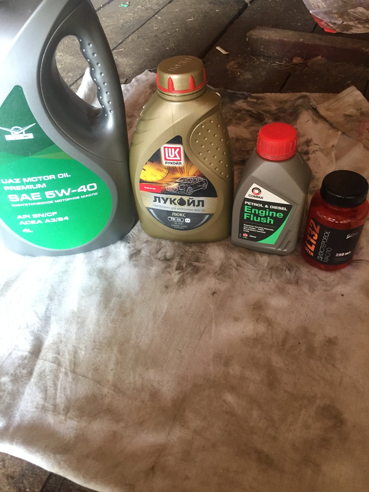

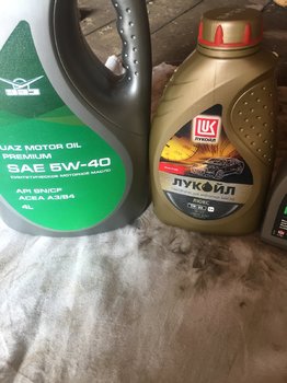

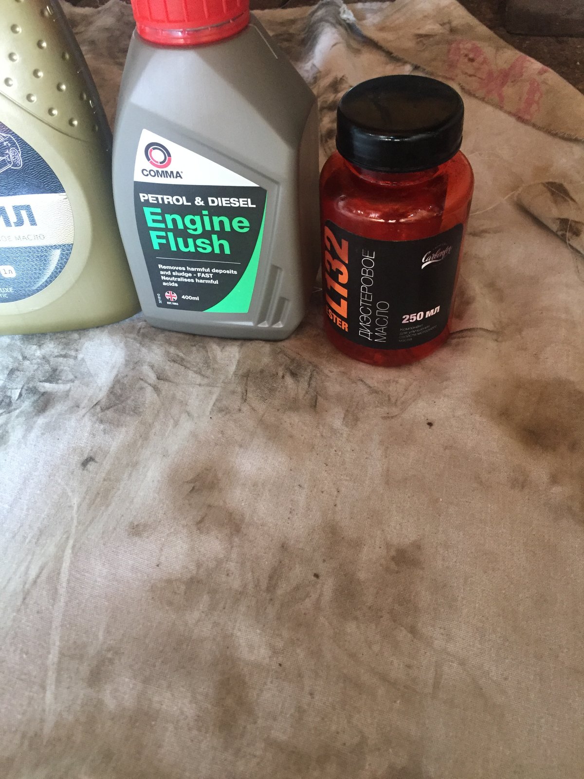

Перед ТО решил немножко промыть остатками масел , забубенил сегодня вот такой микс , на 500 -1000 км
4 минуты назад, DRON 33 сказал:
Интересно, как диэстеры в связке с Comma EF400M (мощный пакет ZDDP) сработают.
Там конкуренция за поверхность в парах трения будет не на жизнь, а на смерть...
9 минут назад, СИНТЭКС сказал:
Они в две смены будут пахать :D
DRON 33 я бы ездил с обычным интервалом на таком миксе , после него глядишь еще и пленочку защитную натрет на хоне гильзы
