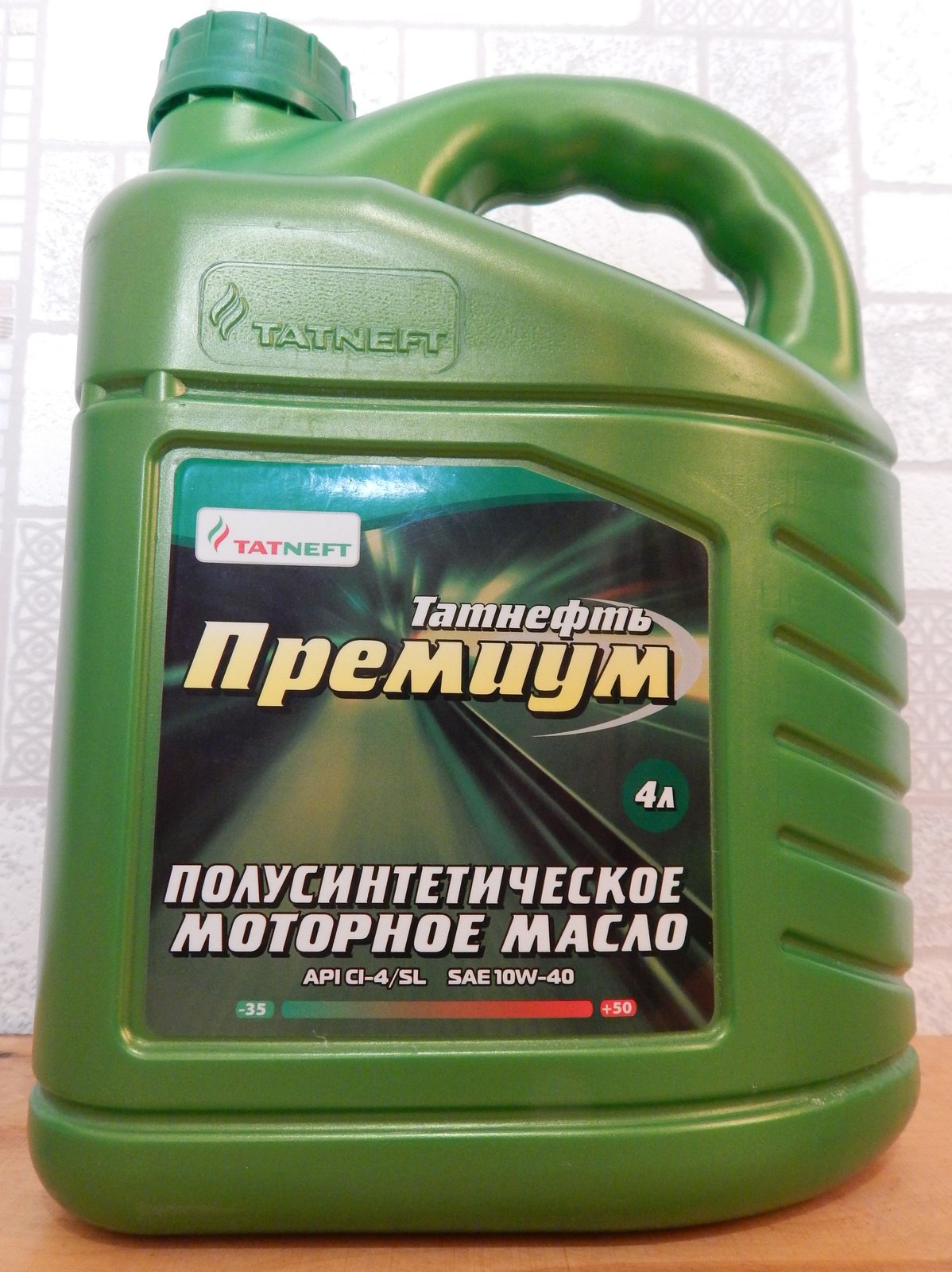

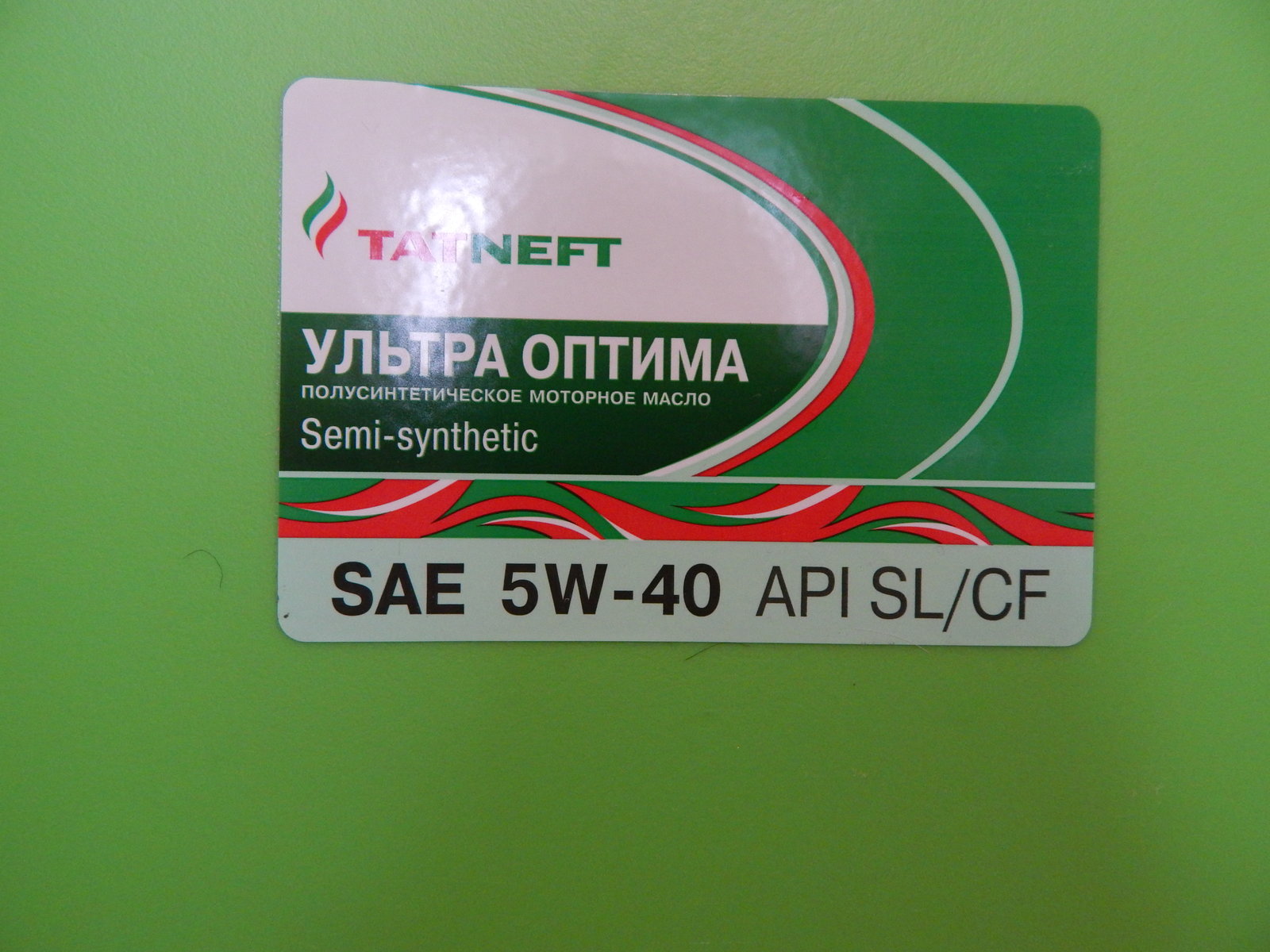

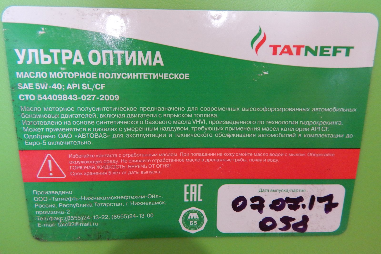

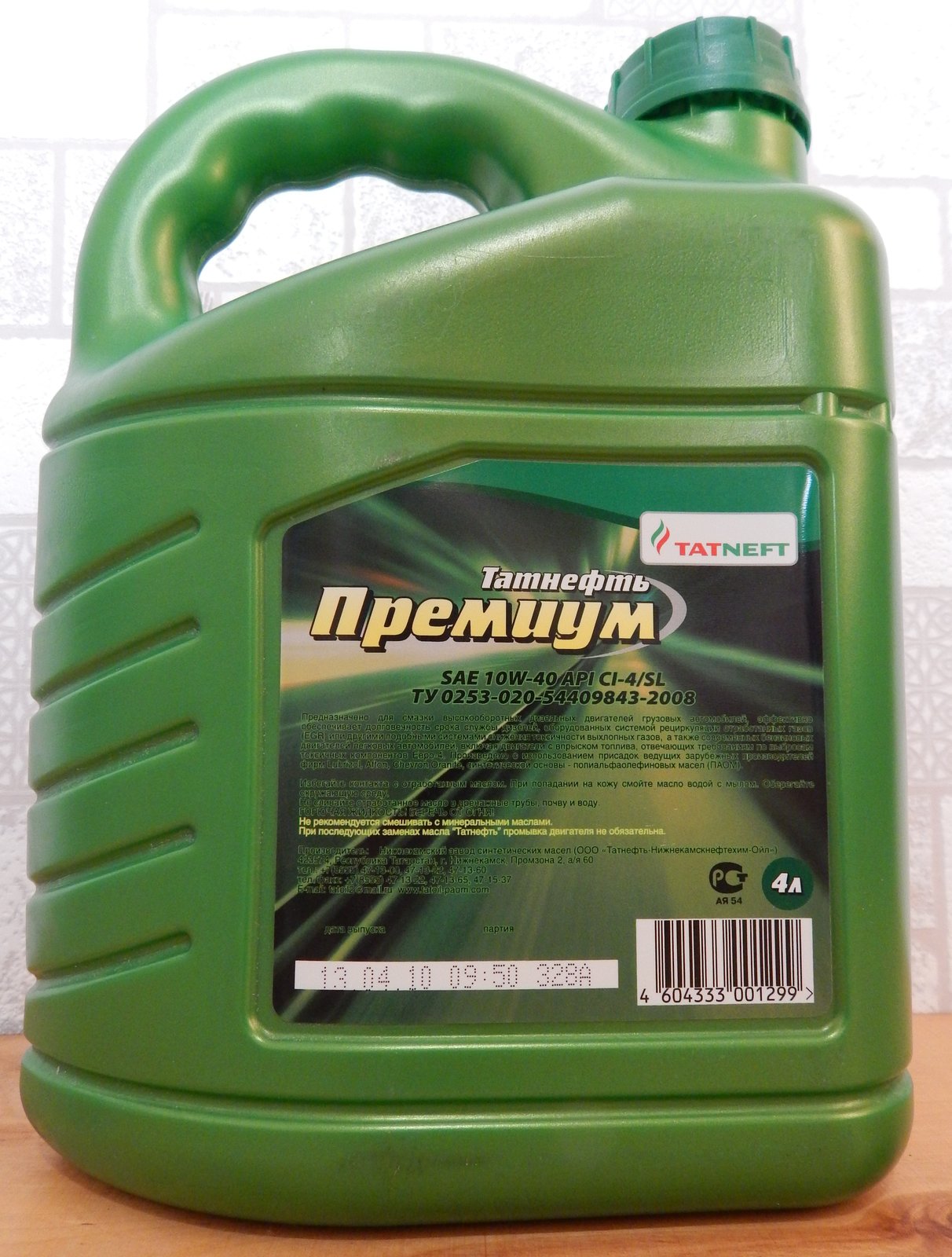

Добрый вечер. Нужен совет. Может кто-то так делал ?  У меня есть много масла с запасом набранного много Татнефть Премиум 10W40  - полусинтетика на базе ПАО 2010-2011 годов выпуска. Есть масло гидрокрекинговая полусинтетика Татнефть Ультра Оптима 5W30 и 5W40. Кто-то делал смешивание таких масел ? Родные характеристики масла 5W40. Мотор ВАЗ 21127.
BIL обычно производители масел рекомендуют при смешении с другими сократить временно интервал перед следующей заливкой свежего, можете поступить таким образом, также можете провести тест заморозки смеси и посмотреть итоговую текучесть, если планируете смесь на зимний период. В шапке есть калькулятор вязкости, сможете при желании даже расчитать.
Паспорт на старый Премиум и др.старые масла Татнефти
Изменено пользователем ss333
А зачем? Что вы хотите получить на выходе?
Так то все 3 масла вполне подходят двигателю. На лето можно - Татнефть Премиум 10W40, а оставшиеся на зиму. Хотя и летом - нормально.
15 минут назад, SIRIUS сказал:
10W40 думаю все же густовато будет. На выходе если смешать 10W40 и 5W30 получить что-то близкое к 5W40  по характеристикам и чтобы ПАО было старого замеса. Как то так.
Изменено пользователем BIL
3 минуты назад, BIL сказал:
Тогда лейте 5в-30
