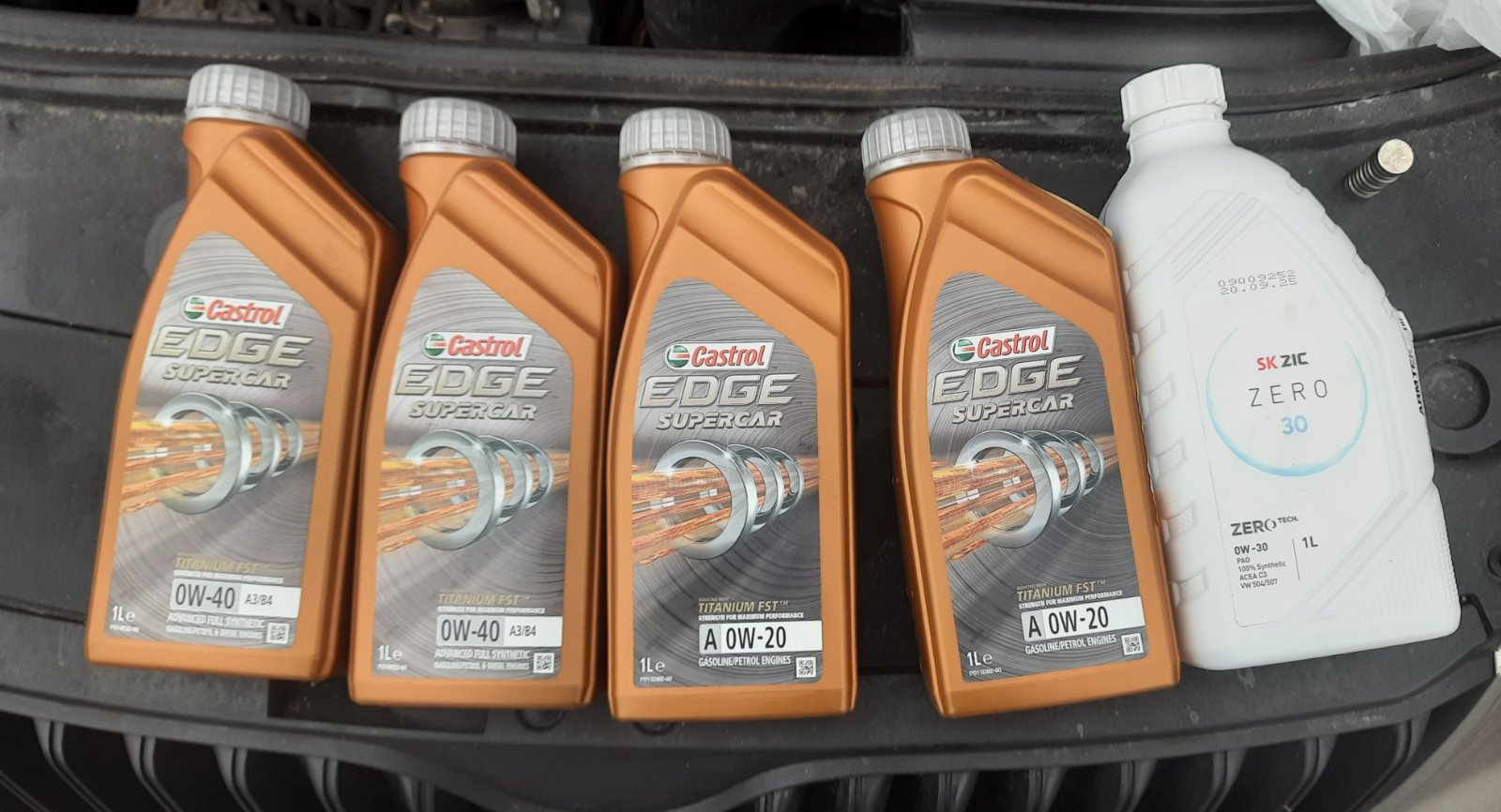

 Залил в 1.8tsi cdab, основной микс:
2л - Castrol Edge supercar 0W-40
1.75л - Castrol Edge supercar A 0W-20
0.95л - Zic zero 30 0W-30
Кв100 на выходе, расчётно 10.82сСт.
Для зимы, вроде точно норм будет.

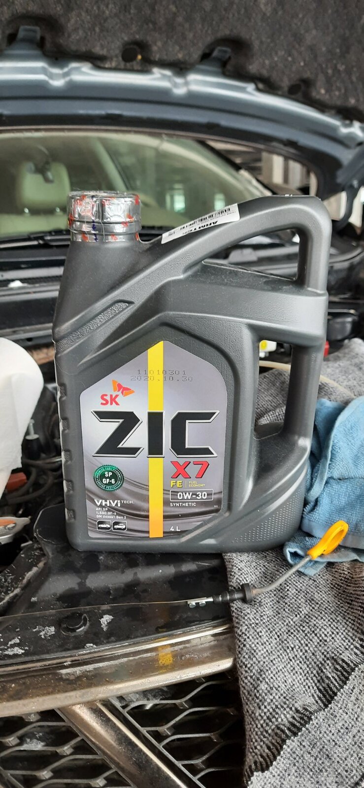

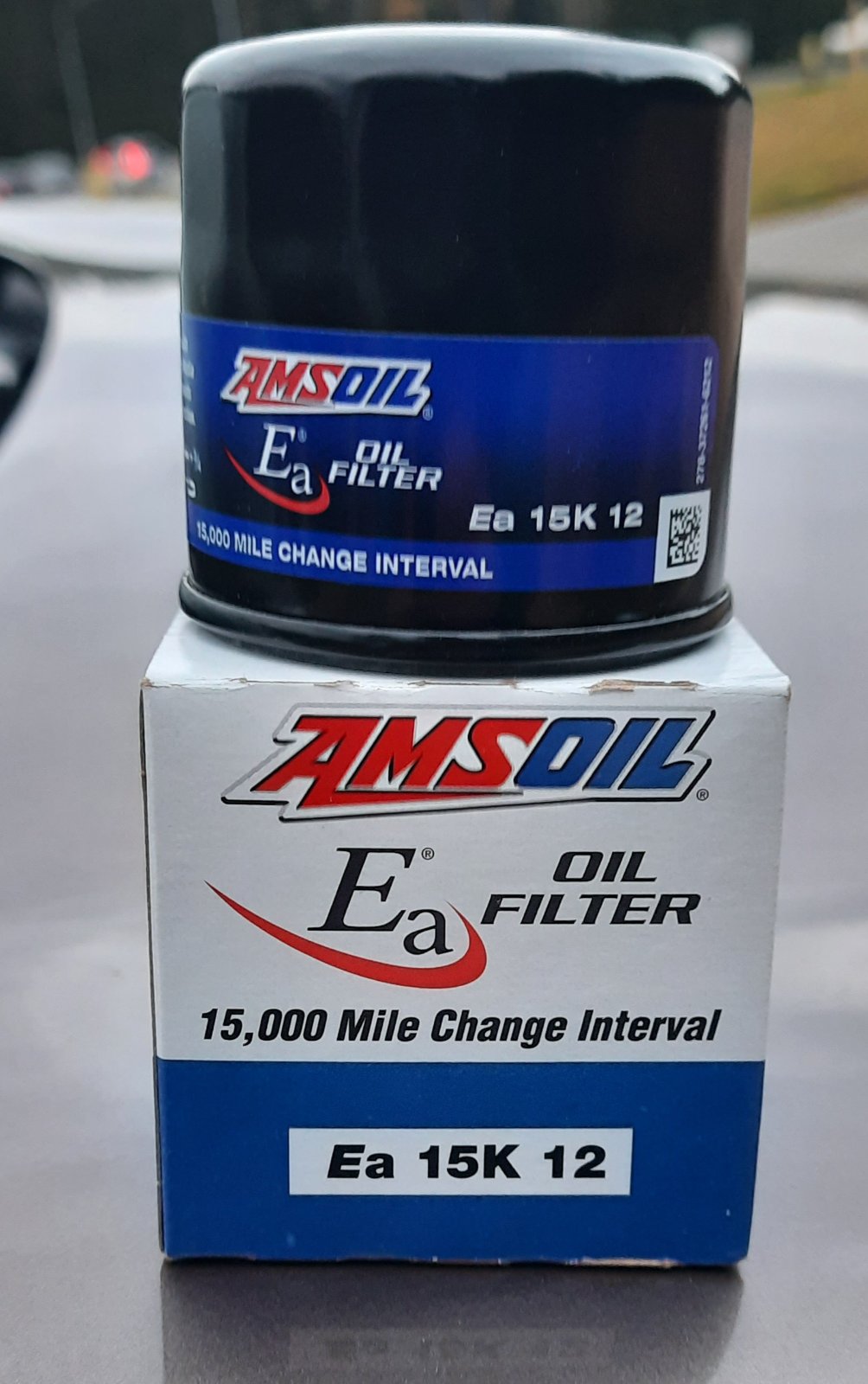

Проехал на Idemitsu zepro touring sn gf-5 5w30 3000км(100м/ч). Из них последние 2000км(70м/ч) с фильтром Amsoil EA15K12
, масляный фильтр не менял, просто откачал 4.5л(t=80°C) "старого" идемитсу и залил 4л(t=10°C) Zic X7 FE 0W-30.
 Наверное что-то ещё добавлю или моджо или енот или маннол с MoS², но это не точно, пока думаю)))

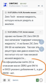

В составе ZIC ZERO, в вязкости  0w30, нет ионной жидкости  (IL), если я вас правильно понял и вы говорили именно об этом масле
Все там есть, у вас(и у нас) не тот официальный сайт(сайт местных продаванов). IL есть во всей линейки.
