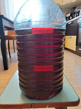

Я же сначала забодяжу и выжду недельку. У меня сейчас второй для поло микс стоит экстрима GTE + GTI 50 на 50. Сейчас на нём и ежу. Всё ОК.
8 минут назад, АОВ сказал:
Когда бодяжил ЛМ и Экстрим - тоже не сразу залил, держал в морозилке - нормально, потом при комнатной температуре - тоже ок, потом залил
И так забодяжил: три литра GTE + один литр GTI. Далее в этот микс добавил РН M - R. В соотношении 50 на 50. КВ получил при 40 =68,86 при 100=12,02. По весне залью.
Изменено пользователем АОВ
