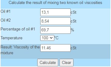

Задумался о масле на следующую зиму, есть Castrol EDGE 0W-40 A3/B4 с датой производства 18 год, надо использовать, а то протухнет)))))))
 но гуталин блин эта сороковка, думаю немного разбавить его литрухой Castrol EDGE Supercar A 0W-20 чтоб полегче было стартеру и батарее при холодном пуске. Вязкость на горячую у сороковки 13,1cSt, у двадцатки 8,54cSt. Обьем системы 3,3 литра. Калькулятор выдал вязкость микса 11,5cSt. Как считаете, имеет право на жизнь такой микс? Есть вообще смысл в этой затее или тупо использовать сороковку и не маяться xepней? Спасибо за мнения.
На своем опыте могу сказать, что выше  10 cst уже довольно тугое масло получается по ощущениям, лично мне даже в лето не нравится такая вязкость.
Может попробовать замешать 2 литра 0w20 и 1,3 литра 0w40?
Двадцатки только литруха, последняя литруха
1 минуту назад, dimonomsk сказал:
Понял. Тогда мешайте так, как выше написали, всё лучше, чем просто на 0w40 ездить.
