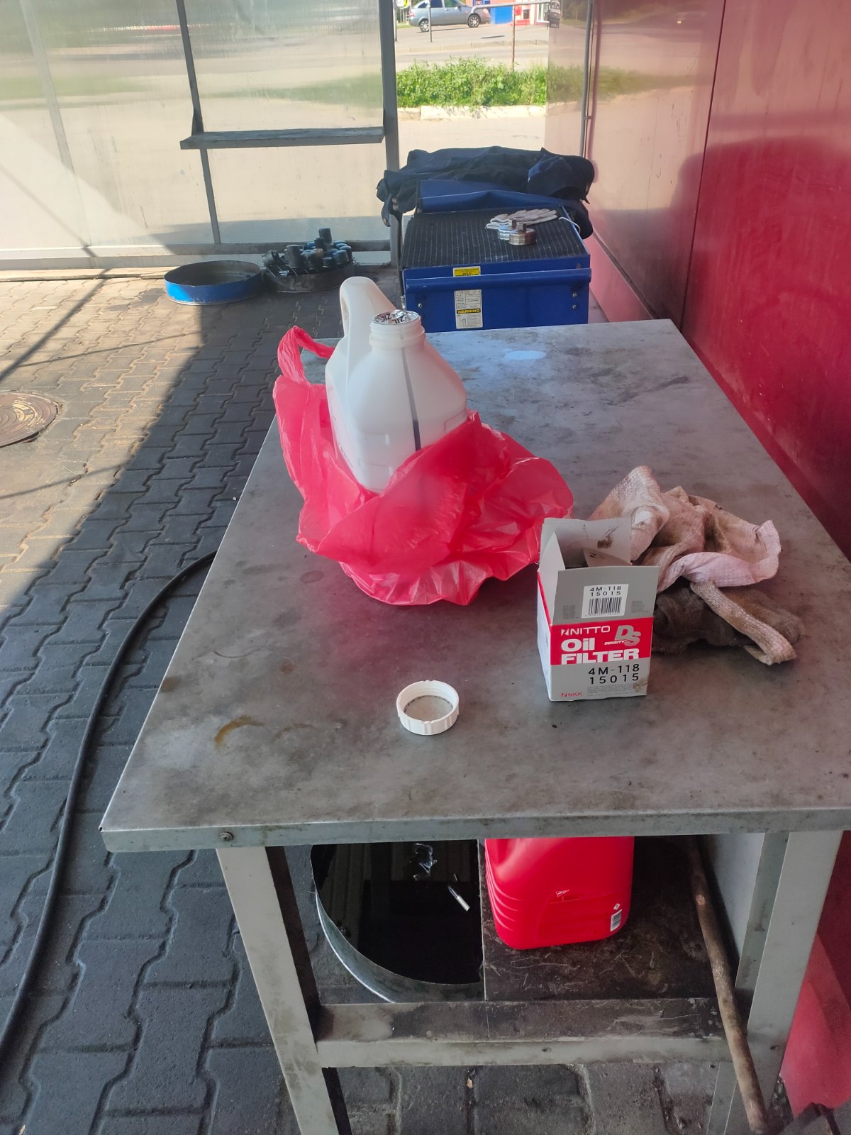

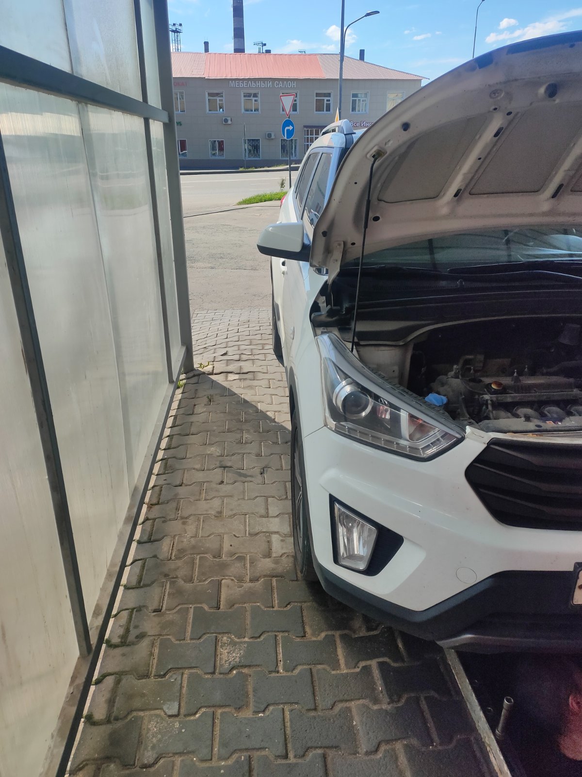

31.07.2022 в 09:31, Евген48 сказал:
Т.к. не хочется ехать в дальнюю поездку на уставшем Мотюле 0-20, из пыльного угла была вытащена заначка:D
S-Oil 7 Red #9 SP 0W-16 - 100мл.
ZIC Zero 16 0W-16 API SN Plus - 250мл.
Mannol O.E.M. Longlife 508/509 0W-20 - 200мл.
Ravi DXG 5-30 - 300мл.
Idemitsu Zepro Eco Medalist 0W-20 API SN - 400мл.
Mazda Original Oil Supra-X 0W-20 - 500мл.
Аmsoil Signature Series 100% Synthetic 5W-30 - 850мл.
BMW 0-20 - 1000мл.
Итого имеем 3600мл. отменного "бутирата", ктр. завтра постараюсь залить.
Бутират в ДВС, расход сразу упал на 2 литра:sarcastic:
