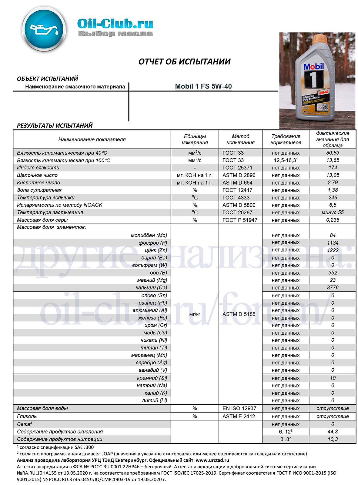

mefistofel3042 норм. микс получился:good2:. Вязкость не считал?

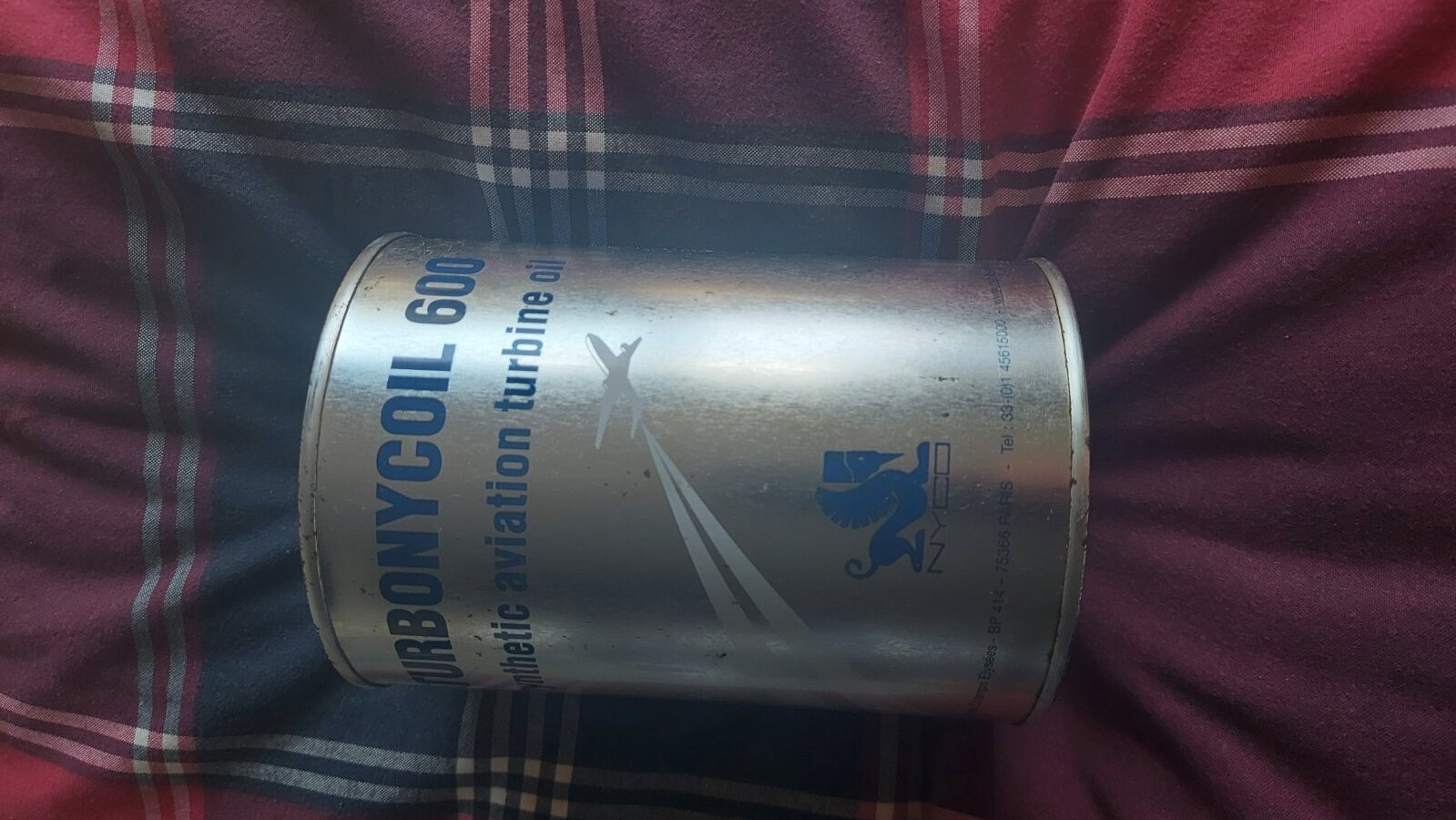

30ка.. это если не пытаться играть вангой в точки после запятой, а так.. более размыто. Тридцатка ближе к крепкой.. а 0-тридцатка она, или 2.5.. ну тут хз. Точно уже не 5-  )))
А микс ессно норм.. компоненты - ТОП:cool:
Можно было сделать 2:1 без учета добавок(типа 4л мобила, 2л полных мотыля, была б тридцатка жидкая прям и точно 0 уже.. учитывая их текучесть, но мне и так норм. А раритетный мотыль бережем, это уже 'не купить в Казахстане'.. это нигде уже не купить, не говоря о том что бы много и за сущие копейки)
