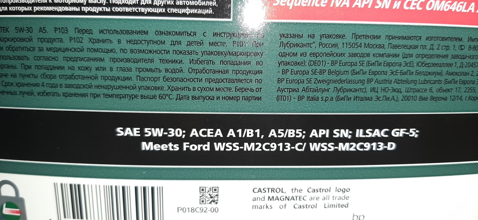

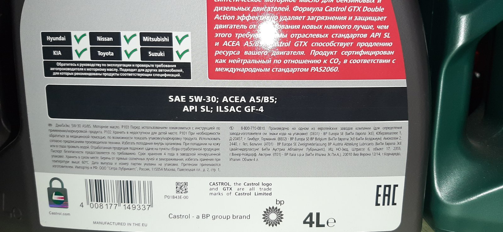

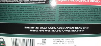

20220904_201207.thumb.jpg.7dd731c404e5b012474da0fccad48352.jpgДоброго всем вечерочка ...Хочу смешать остатки Кастрола ..имеется 1 литр вот этого  + 2.5литра вот этого...подозреваю что можно  но всё таки :pardon:
