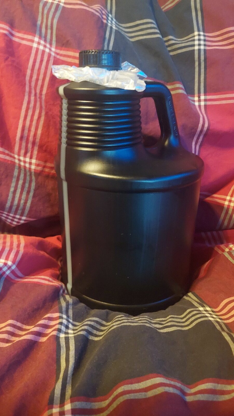

Вчера прикольную канистру привез(не от масла, но по канону, куда как раз 5л с хвостиком влезают), смотивировался на интерес замешать сейчас (для тойоты конечно же), да и все под рукой было)))

  14.06.2023 в 12:09, mefistofel3042 сказал:
Да хоть уже в моторе на самом деле.. он смешает лучше все равно.
А так я мешаю в спец емкости называемой мной 'реактором'.... это пустая чистая баклаха твердая от офисного куллера.. и пробок к ней пакет впрок, обрезанных(когда не в кулер, а качалку одеваешь, снимаешь их совсем)
Да 10-12л в ней прям зашибись мешать.. бурно, качественно.
Так же и в канистре удобно.. в 5л вполне до 4л мешается.. 5-6.5 в 8литровой(есть такая от тех кого нельзя называть)
Раскрыть
С реактором вы хорошо придумали, но я такой бы в квартире хранить не хотел бы))

Так она под пробкой.. они весьма прочно и герметично на бутыле этом сидят.. ничегр не источает если про это переживания.
Ну а так да, в нем удобно..
