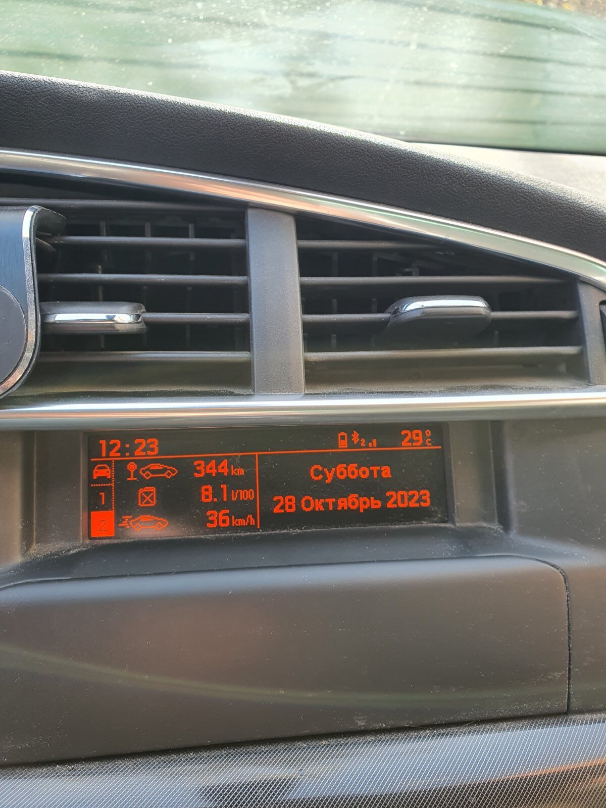

6 часов назад, Adaman Vazquez сказал:
с приходом зимы
Что ж за разная страна )
20231028_122232.jpg.396a49a27f2cccbb98fc9f10d2bc256a.thumb.jpg.9d8c63aa268af213194140a21269a07c.jpg
Изменено пользователем Nonconfo

7 часов назад, Nonconfo сказал:
  Скрыть содержимое
Действительно))
