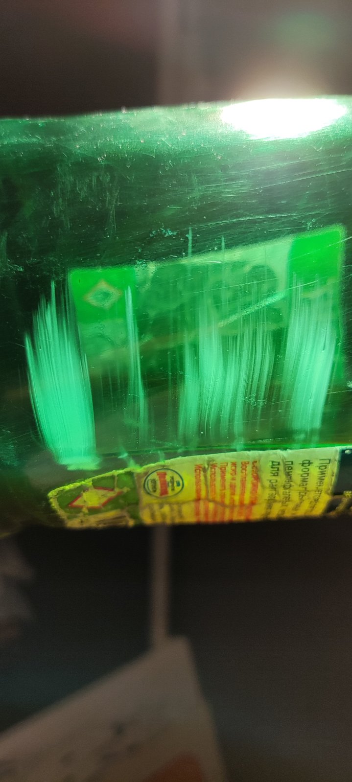

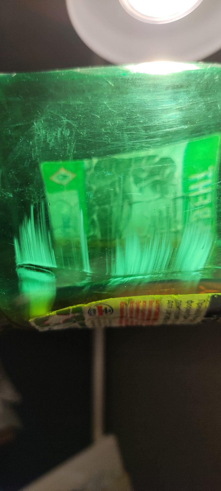

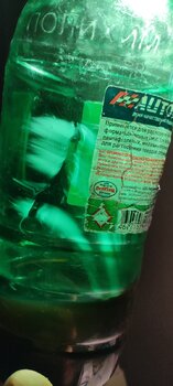

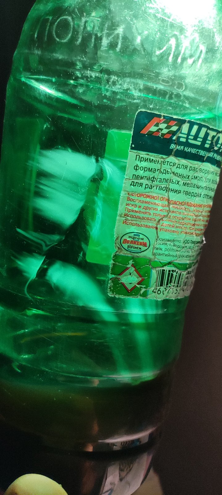

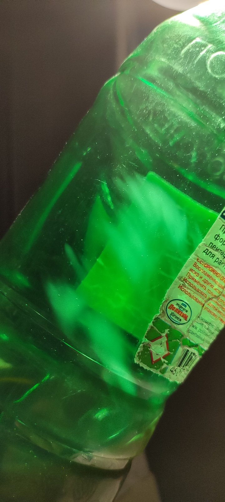

Т.к. люблю поэкспериментировать, решил смешать два масла, одно Синтек премиум 5w40(09.2022 г.в.) + Волга м10дм(2024 г.в.) 1:1 приблизительно. Хоть я и в курсе, что можно мешать всё моторное со всем моторным, и уже мешал раньше, в моторе, но сейчас решил предварительно, для интереса смешать в бутылке и посмотреть что получится. На холодную всё хорошо, но подогрев на водяной бане до ~100°С получил такой результат. При активном взбалтывании этот белый осадок медленно растворяется, но при повторном нагреве выпадает опять. После второго нагрева положил бутылку на бок, чтобы было виднее осадок. И после нагрева смесь стала более тёмной, чем была до нагрева. Понимаю, что происходит что-то не то. Тара куда налил чистая, там раньше был сольвент, остатки испарились полностью. Насколько это может быть опасно? Склоняюсь что не стоит заливать данный микс.

Это влага, скорее всего из 10ДМ. Я когда морозил запечатанные литрушки автола М8В от разных производителей, то при вскрытии и оттаивании там тоже была такая муть. В принципе ничего страшного.

Спасибо за информацию, действительно по цвету похоже на эмульсию. В таком колличестве точно не страшно, зимой в двигателе больше может собираться. Замиксую наверно, пол канистры синтека есть, М10 тоже стоит, не выбрасывать же)
