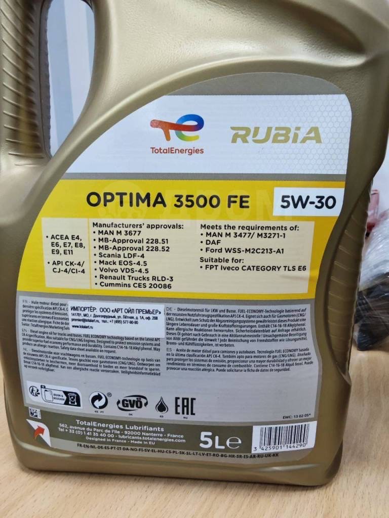

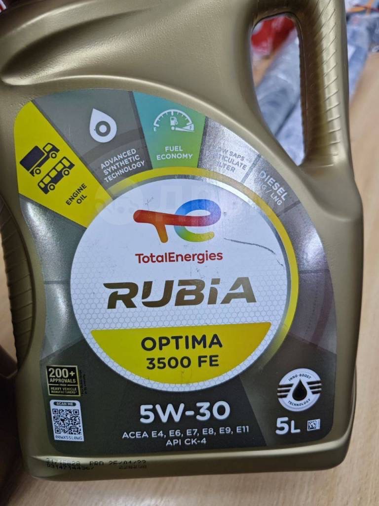

552th 2 Опубликовано: 15 ноября 2023 Автор Поделиться Опубликовано: 15 ноября 2023 В магазинах говорят, что rubia 9900 fe с 2022 года не производится, на замену по артикулу (совпадающему с 9900), дают optima 3500 FE, на банках буквы похожие нашел, что скажете, можно его на замену? Ссылка на сообщение
Pavel_NSK 9 509 Опубликовано: 15 ноября 2023 Поделиться Опубликовано: 15 ноября 2023 29 минут назад, 552th сказал: дают optima 3500 FE, на банках буквы похожие нашел, что скажете, можно его на замену? да, похожие буквы есть, масло даже API CK-4 (Rubia 9900 была CJ-4) Характеристики такие жеhttps://total-cdn-lmdb.afineo.io/ORIGINALS/visuels/51000/51142_ME9sNWZmVzBHQlEyUzBCWUYwVk1UOStjYUNNbVY1K3BvZXpBZzYrNFJIZ1ArMncyMTlnS0l0SjZYZEJxN3RIQQ==.pdf?1692886172 Состав масла неизвестен, в SDS ПАО не увиделhttps://sdstotalms.total.com/totalpullwebsite/api/lub/detail?rip=WX5&country_code=Finland&language=English&product_country_code=XE 1 Ссылка на сообщение
552th 2 Опубликовано: 15 ноября 2023 Автор Поделиться Опубликовано: 15 ноября 2023 13 минут назад, Pavel_NSK сказал: да, похожие буквы есть, масло даже API CK-4 (Rubia 9900 была CJ-4) Характеристики такие жеhttps://total-cdn-lmdb.afineo.io/ORIGINALS/visuels/51000/51142_ME9sNWZmVzBHQlEyUzBCWUYwVk1UOStjYUNNbVY1K3BvZXpBZzYrNFJIZ1ArMncyMTlnS0l0SjZYZEJxN3RIQQ==.pdf?1692886172 Состав масла неизвестен, в SDS ПАО не увиделhttps://sdstotalms.total.com/totalpullwebsite/api/lub/detail?rip=WX5&country_code=Finland&language=English&product_country_code=XE Я так понимаю, что «лучше не стОит» ? Павел, Ваше экспертное, на что перейти и где брать? Спасибо, что посмотрели. Ссылка на сообщение
Pavel_NSK 9 509 Опубликовано: 15 ноября 2023 Поделиться Опубликовано: 15 ноября 2023 3 минуты назад, 552th сказал: Я так понимаю, что «лучше не стОит» ? можно попробовать, почему нет? 6 минут назад, 552th сказал: Павел, Ваше экспертное, на что перейти и где брать? Если дешево и сердито - Корея S-Oil, ZIC 5W-30 ACEA C3 или ACEA A5/B5 (по мануалу) полно масел у них Ссылка на сообщение
552th 2 Опубликовано: 15 ноября 2023 Автор Поделиться Опубликовано: 15 ноября 2023 5 минут назад, Pavel_NSK сказал: можно попробовать, почему нет? Да как-то опасаюсь… 6 минут назад, Pavel_NSK сказал: 15 минут назад, 552th сказал: Если дешево и сердито А если надежно и качественно?) Ссылка на сообщение
Pavel_NSK 9 509 Опубликовано: 15 ноября 2023 Поделиться Опубликовано: 15 ноября 2023 22 минуты назад, 552th сказал: А если надежно и качественно?) Это вполне надежно и качественно. Я сам эти моторные масла использую и отработки в лабу отправляю. Например, если ZIC 5W-30 https://www.oil-club.ru/forum/topic/49607-zic-top-ls-5w-30-api-sn-acea-c3-vw-5040050700-mb-22951-bmw-ll-04-porsche-c-30/ https://www.oil-club.ru/forum/topic/22809-zic-x9-ls-5w-30-sncf-c3-mb-22951-22952-bmw-ll-04-vw-502005050050501-dexos2/ Или аналог Rubia https://zicoil.ru/products/smazochnye-materialy-dlya-kommercheskoy-tekhniki/zic-x9000-5w-30.html Вряд ли превзойдет Rubia 9900 FE, но точно аналог того что Вы выложили. Разница лишь в том, что ZIC официально поставляется Ссылка на сообщение
552th 2 Опубликовано: 15 ноября 2023 Автор Поделиться Опубликовано: 15 ноября 2023 31 минуту назад, Pavel_NSK сказал: Вряд ли превзойдет Rubia 9900 FE Может Вам известно, что могло бы быть лучше, rubia9900fe? Пробег уже «взрослый», мотор не самый простой, я прислал фото потому как они меня уверяют, что «9900 я уже не найду, нет его, а это оно же, но в другой банке». Муки были и в прошлый раз, когда я бежал с кастрола, рубия оказалась подходящей, мотор «урчит». Ухудшать результат не хочется, видится опасным. Ссылка на сообщение
