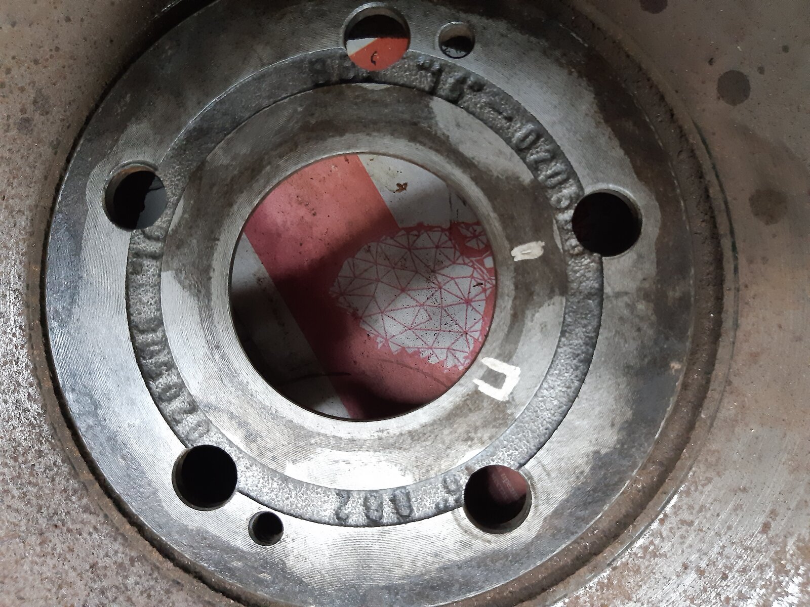

Доброго времени. Прошу помощи у знатоков....Подошли передние диски к замене, сменил оригинал  в своё время и отъездил где то 115 тысяч на TRW  DF4415S в комплект ставил колодки TRW GDB3336  которые отслужили 89тысяч, сменил их на TRW GDB3336 cotec. Теперь стал вопрос по замене TRW дисков и колодок. Судя  из каталога exist. в оригинале   стоят диски  Toyota 43512-0F010  либо Toyota 43512-05080 , колодки Toyota 04465-05221. Помогите подобрать передние тормозные диски + колодки к ним...Голова уже кругом идёт от прочитанной информации... Авто ,дизельная Toyota Corolla Verso , 2006 года, тормозная система Bosch.
Подошедшие к замене TRW
   Родные диски до замены на TRW.

Очень легко - если бюджет не в напряг и есть вариант Глфер/Ате и ставим и радуемся. А варинт от них есть, смотрим:
Если ценник или наличие не подходит, то определяемся нужно ли антикор покрытие диска или нет и смотрим у коллег :
TDM Fiction (Нишинбо, Тексатр, Минтекс) - у первых двух есть с версии покрытием.
LPR, Hella Pagig, (есть версии с покрытием)
Road hous (Remsa) (по отчетам с Д2 покрытие есть на ступице и в слотах, именно на вашу модель не видел)
Вот еще недорогой вар-нт 295 мм - ABS 17608 судя по фоткам они с покрытием (ABS бренд зареган в Голландии, но подозреваю что заказывают где нибудь в Польше или Чехии или Италии - не удивлюсь если Брембо диски то же самое.)
Колодки на вкус и цвет - главное не маркетинг и спортивность не ведитесь. Я не понимаю зачем "керамика", фиолетовые и красные императорские колодки, хагены и пр. шляпа
Смотрите колодки Icer, Нишинбо, Минтекс - если сертифицированный фрикцион не нужен присмотритесь к Риксос, Кашияма.

Parcus
Уточните по размерам для ваших Бошевских тормозов
В каталоге роадХаус два вида дисков - 295 мм и 284,7 - вторые написано что для Бош, а первые тогда для каких?
Спасибо Buran.
Тормозная система Bosch, диаметр 295мм. Учитывая, что Гелфер упаковывается АТЕ , естественно предпочтение к первому. Но вот возник у меня вопрос,у Гелфера ,упомянутые вами тормозные диски при одинаковых размерах весят 7679г.,а ATE 24.0126-0138.1 уже 7822г, а если взять вес TRW  DF4415S , то он и вовсе 8256г. Почему такая разница в весе при одинаковых размерах? Между TRW и Гелфером  в 577г.Что скажите о колодках
SANGSIN GP1576.
