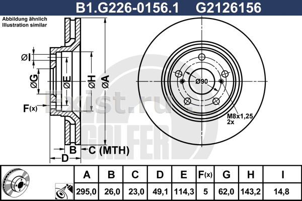

Вы правы,по большей степени у меня умеренная езда ,в последнее время больше по грунтовым дорогам с ямами и лужами, рыбалка заставляет пробираться к "уловистым" местам.
Есть у меня ещё вариант с тормозными дисками, но нужен совет .
Диск для моего авто.
 Диск от более свежих Toyot
Разница ,между двумя  чертежами,в размере Н , С и I, два последних вообще не принципиальны.С Н то же проблем не возникает, ступица зайдет туда и диаметром G (оцентрируется)соосно станет с диском ...Как считаете?
Изменено пользователем Parcus
Parcus
Тормозной диск и колесный центрируются ступичной втулкой, поэтому полагаю что оба подойдут. Но все равно странно почему разные - может у Бошевских дисков есть параметры раз их система. У других производителей в каталоге такой параметр (Н) вообще не указывается, значит он не ключевой.
