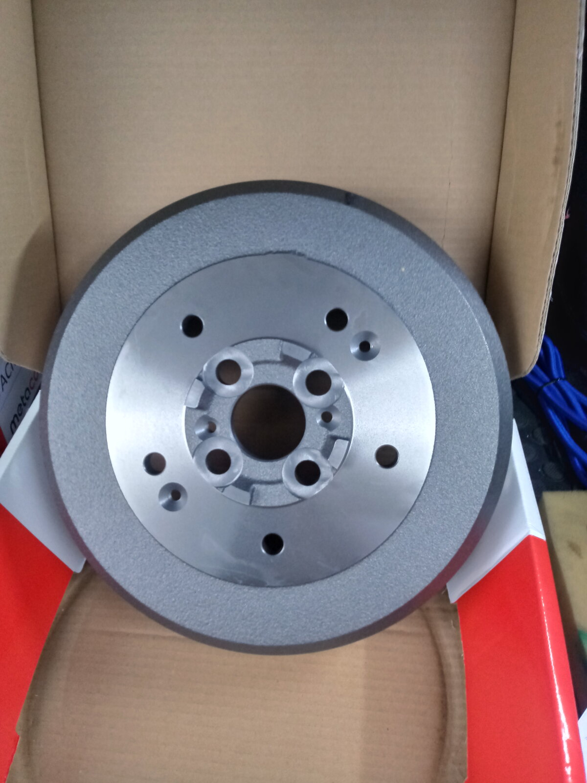

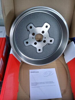

Взял на пробу барабаны китай: Metaco.Отзывов мало, поэтому и пишу.Брэнд от ЕвроАвто как сказали.На вид нормальные, в нужном размере.Но не крашены.Будут дружить с колодками от Фриксы.Посмотрим и сравним с оригиналом( +фрикса).Вопрос покупки решила цена: 25% от стоимости оригинала( более 6 т.р.).Как то так.
Есть кто пользуется этой фирмой?Хочется отзывов.

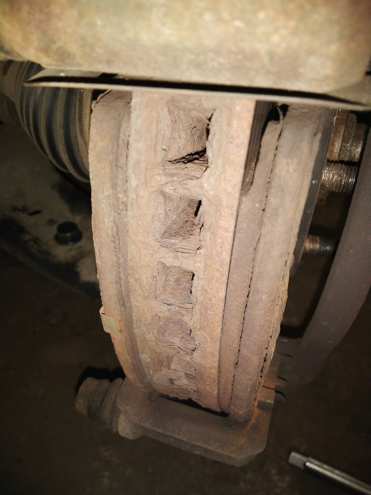

С этой фирмой я завязал. Их колодки испоганили мне передние диски на Сиде.

Поставил ТРВ и сразу диски покрылись синими полосами, появилась пыль. Механизмы обслуживал, т.е. исключено закисание.

Пыль - от колодок, надо полагать? синие полосы - как подожжённые, но не борозды?

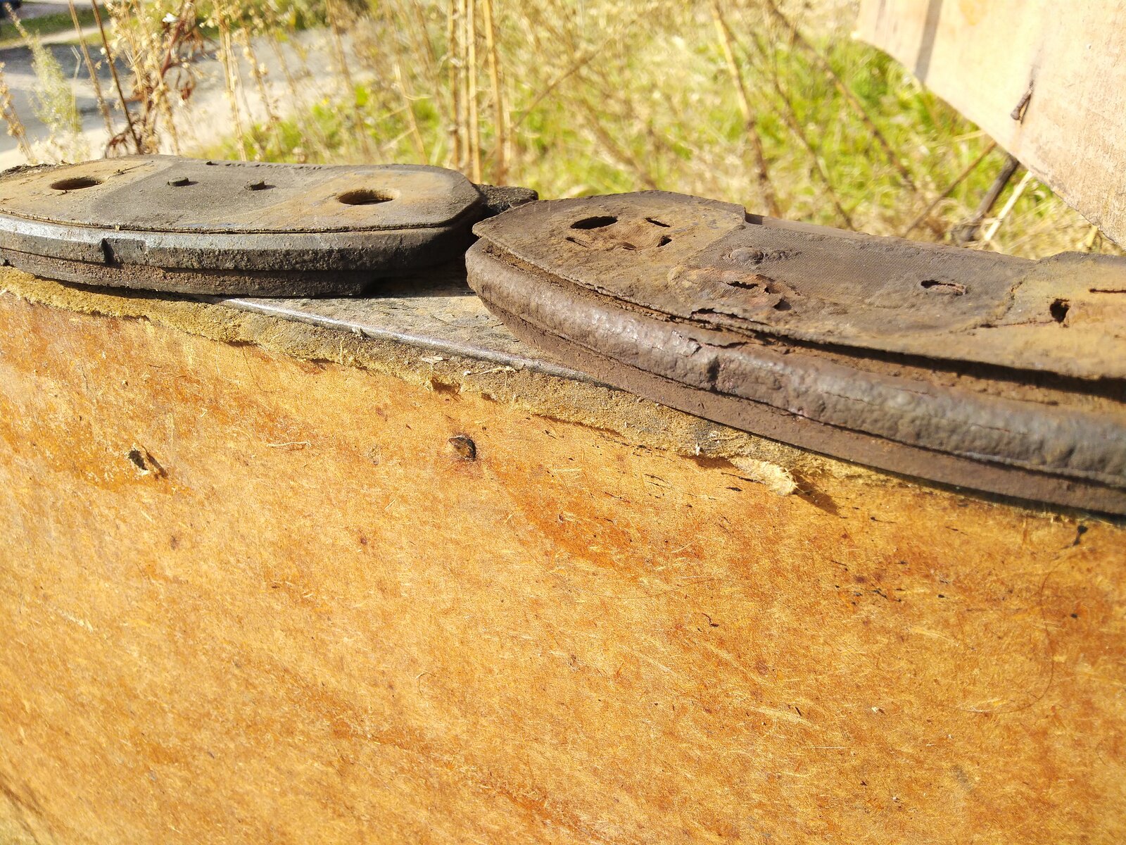

Они(ТРВ) расклеились, колодка отошла от основания, это уже под конец было.
А прессованный рис выдержал издевательства и диски не жрал.
Фото выложу, на телефоне где-то. Там рядом две колодки с примерно равными пробегами.
ДА. Синие полосы- бороздами стали
Слева родная, справа трв. Возраст и пробег по эксплуатации одинаковы.
Родная менялась просто по прихоти. Так бывает)))
Второе фот- это ТРЫ и видно как накладки отслоились от основания.
