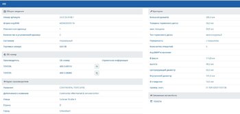

10 минут назад, Parcus сказал:
Ни где в описании не указано ,что высокоуглеродистый
Не указано, не означает что нет. У родни Ате указано?
В каталогах никогда такой маркировки не видел н у кого, возможно для этого нет обязательного требования. На сайтах и то не все указывают.

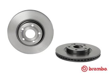

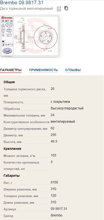

Рекомендуете Brembo?  У них есть два варианта моих дисков с покрытием,  09.9817.21 и 09.9817.31, вот только не пойму их отличияразница в каталожном номере и в весе.
16 минут назад, Parcus сказал:
21
31

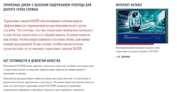

Parcus
Насчет HC, этого надеюсь достаточно? Всегда считал и считаю что диски Галфер не хуже или лучше её родни Ате, а часто просто одно и то же изделие.
При наличии Глафера и устаивающей стоим-и я бы уже давно ничего не искал, а рулил бы одной рукой вытирая слезы счастья другой.

Parcus судя по фото выше - разные отверстия под шпильки ступицы. Подбирайте по оригинальному (OEM) номеру, иначе не подойдут.
shevrick 21 отличается от 31 , окружной проточкой по отверстиям для шпилек и маленькие отверстия разнесены подальше от центра. Мне оба варианта встанут и разница в цене не существенная, вот только нарекания на Brembo встречал много.
5 минут назад, Dumus сказал:
По оригинальному номеру, они оба и бьются.
5 минут назад, Parcus сказал:

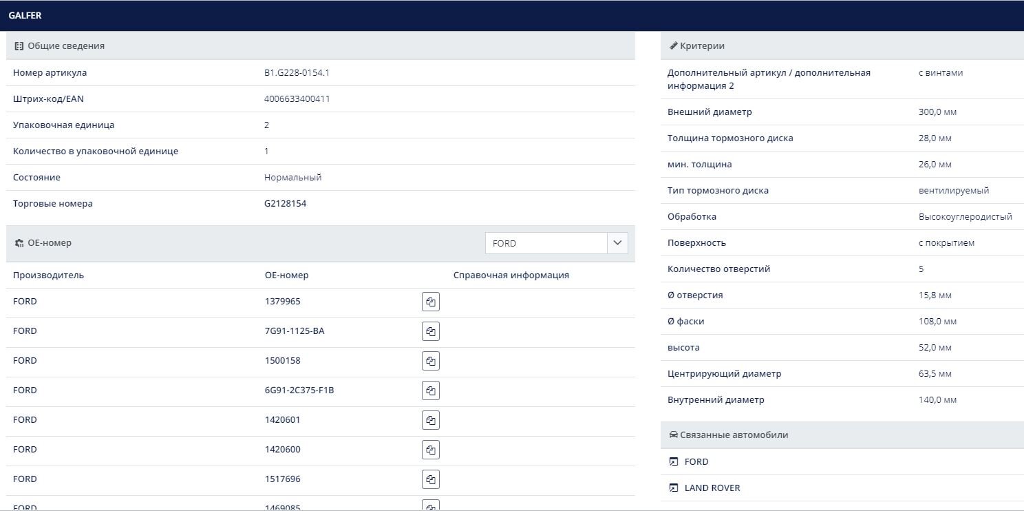

http://ipic.su/?page=img&pic=IMG_20210209_150530.1612865191.png
К эти дискам нет претензий,Galfer вне конкуренции , но тут говориться как бы в общем
А конкретно в моём случае ни словечка. Есть у Вас артикул высокоуглеродистого Galfer, давайте его проверим в каталоге.

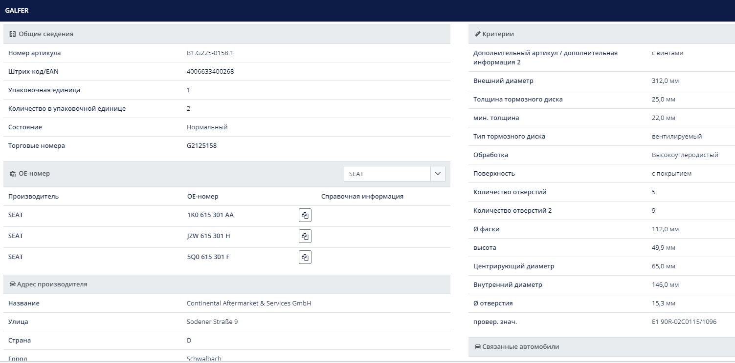

BuranВозможно вы правы и "всё включено", но хочется доказательств ,а не предположений.
Закинул в поисковик Galfer тройку номеров ,взятых с Д2...и видно ,что если диск высокоуглеродистый, производитель не стесняясь указывает про это.
Изменено пользователем Parcus
добавил информацию
