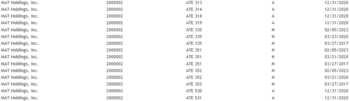

А ведь в этой компании есть литейные производства. Информация не скрывается.
Выдержка с сайта:
"MAT Auto Group maintains multiple technical centers of excellence around the globe to support product development with OEM customers such as General Motors, Ford, Mercedes Benz, BMW, Audi, Jaguar, Land Rover, Volkswagen, Nissan, TRW, Continental Teves, Bosch, WABCO, and Knorr-Bremse among others. In addition MAT Auto Group supplies high performance OEM products to auto racing companies AP Racing, Brembo, Hi Spec Motorsport, and Maxx Autosport."
 Да и тормозные колодки они производят для многих:
