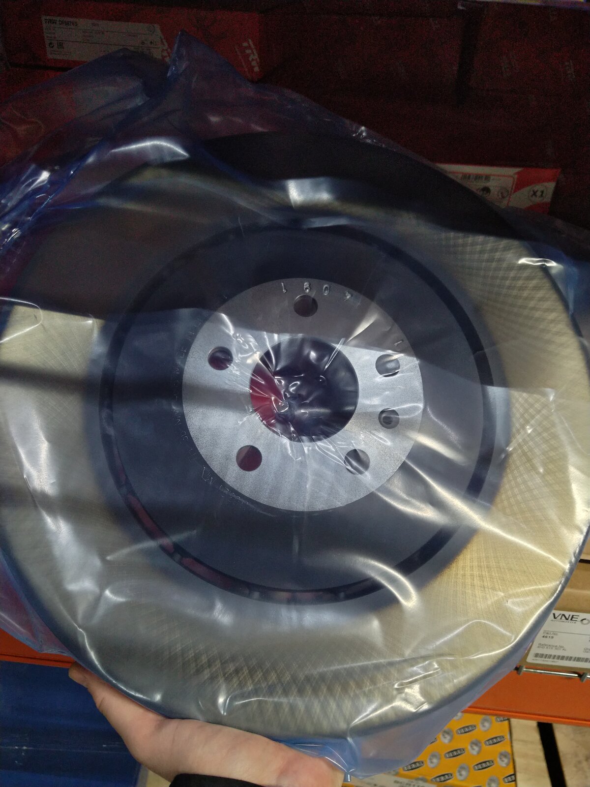

Один раз обсуждали про обработку поверхности тормозного диска для лучшей и быстрой притирки колодок.
Вот уровень обработки "эксперт"
4 минуты назад, jura555 сказал:
Колодки притрутся, а дальше - диск так и будет с рисками, как это скажется на ресурсе накладок на колодках?
2 минуты назад, Paulson сказал:
Насечки не глубокие, похоже на хон = повышенного износа тормозных накладок не будет
10 минут назад, shevrick сказал:
Может, и так... не попробовав - не узнаешь (с)
26 минут назад, Paulson сказал:
Я пробовал, потому и ответил тебе;)
Изменено пользователем shevrick
Только что, shevrick сказал:
Так бы сразу и сказал... (с) :)
4 часа назад, Paulson сказал:
Я думаю там особо переживать не будут, это диск от Audi Rs6.
33 минуты назад, jura555 сказал:
Не скажи - навалом кроильщиков с дорогими машинами
Был у меня знакомый с Audi S8... долго не проездил, продал - карман не выдержал
