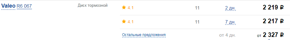

  15.07.2021 в 07:49, Buran сказал:
Оно?
Раскрыть
Пока не знаю, не вдавался еще в подробности. А чо это за картинка?
  15.07.2021 в 07:58, Reins24 сказал:
Раскрыть
Из каталога Нишинбо и Хелы (другие не смотрел) для V50 2,5.

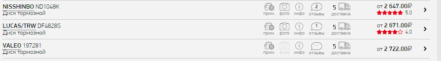

Да они все +- по одной цене:
Разница есть, но она не критична. Мне бы, чтобы точно не повело:unknw:
