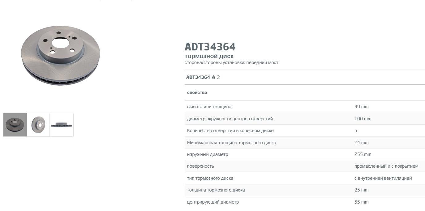

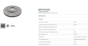

И еще вопрос - у Блю принт два номера - ADT343103 и ADT34364. Не понятно, в чем разница.
  10.07.2022 в 20:44, Гость0-50 сказал:
Раскрыть
2022-07-11_06-26-46.thumb.jpg.8a0b51df21e19ba9fb19e5871ee66ac6.jpg2022-07-11_06-27-50.thumb.jpg.eb5117b82a3a011182d5eb582a2f8331.jpg
Наличие отверстий и минимальная толщина

По минимальной толщине вижу, по количеству отверстий одинаково, в описании указано у первого, что для крепления - 2 отверстия. Да и не может быть тормозного диска без этих отверстий, иначе как его потом снимать.
Все равно мне непонятны эти отличия. Почему один диск мин толщина 24, а у второго - 23.
Вопрос в связи с тем, что стоял диск 3464, там толщина 24, так вот за такой пробег покрылся внутри толстым слоем ржавчины, также бортики образовались из ржавчины там, где нет касания колодок. Поэтому и выбираю.

ADT34364 - выдает по номеру замены оригинального номера.
ADT343103 - выдает по оригинальному номеру (их и заказал).

Может быть разные суппорта использовались и колодки на авто?

Нет, однозначно нет. Были еще диски толщиной 28 мм, но это на другие двигатели (более мощные вроде).
