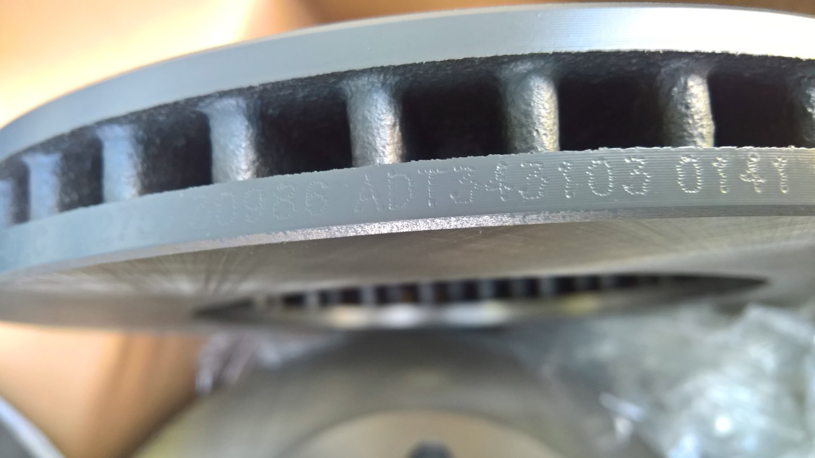

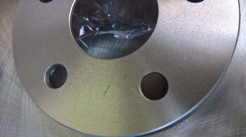

Нет, просто там где мин толщина 23 - кросс от оригинального номера.
А там, где 24 - кросс от заменителя оригинального номера (замена оригинала на другой оригинал).
Сейчас стоят те, что мин толщина 24 мм. Заказал те, где 23 мм мин толщина.
Приедут - сфоткаю. Фото старых дисков остались.
  11.07.2022 в 19:33, вцпгтф2 сказал:
Раскрыть
Вот как раз верхние по ссылке я и заказал, посмотрим.
Диски приехали, установил.... сделал фото, выкладываю.
