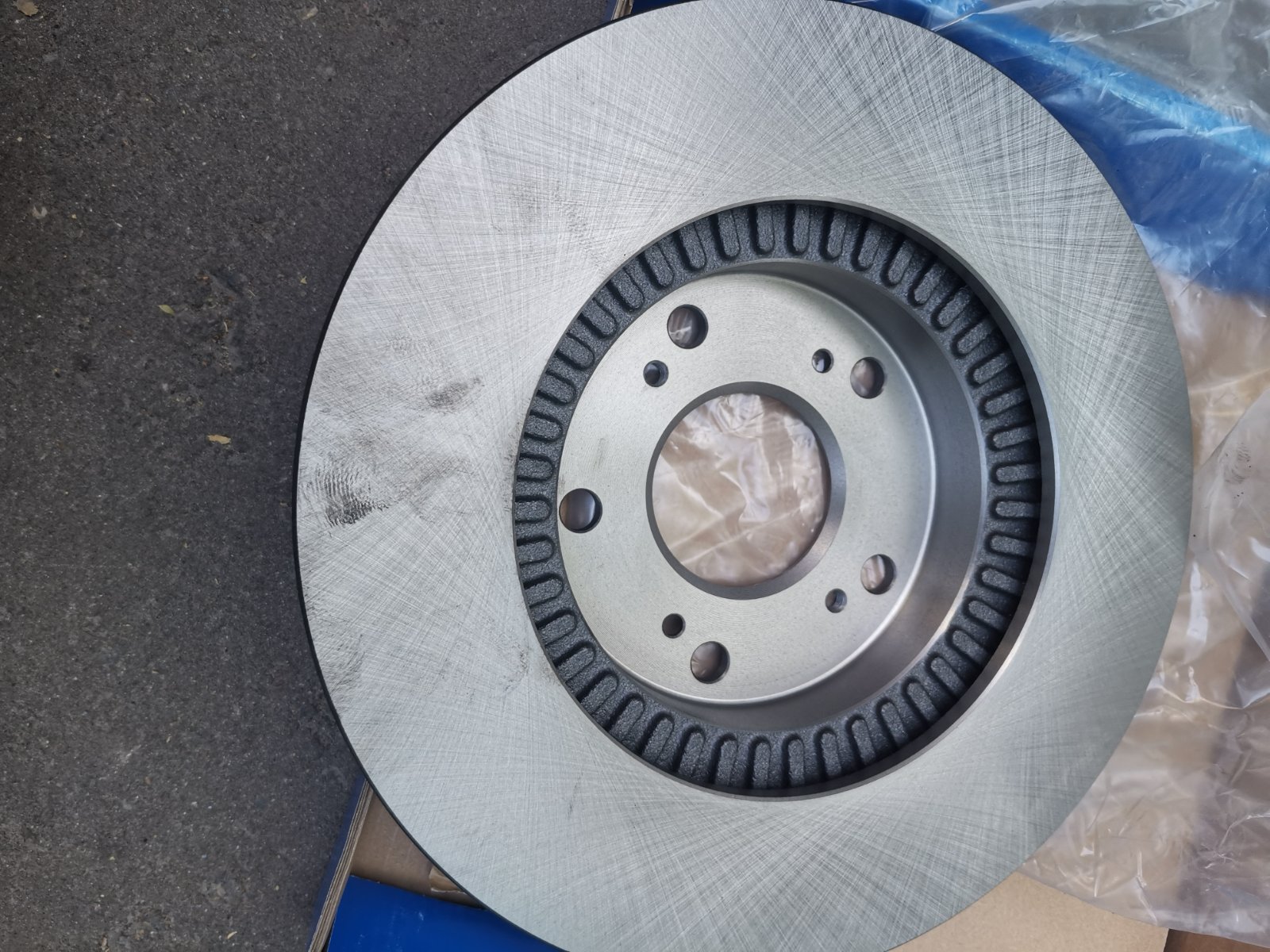

Сам недавно, в порыве запасливости и понимания фронта работ купил диски Автореал. На вид неплохИ, ступица окрашена, балансировка есть.

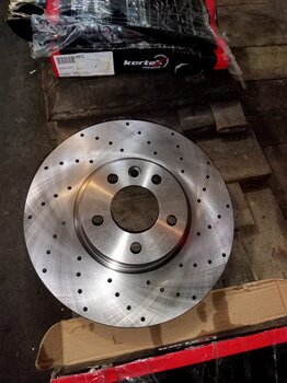

Тормозные диски фирмы Kortex 340.мм, на вид даже очень не плохие, но это только на вид!

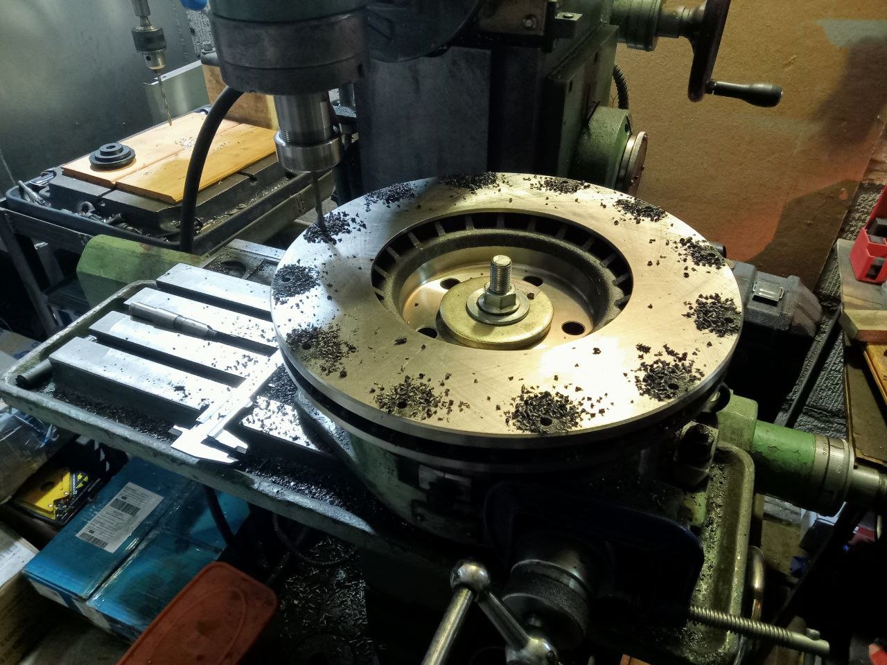

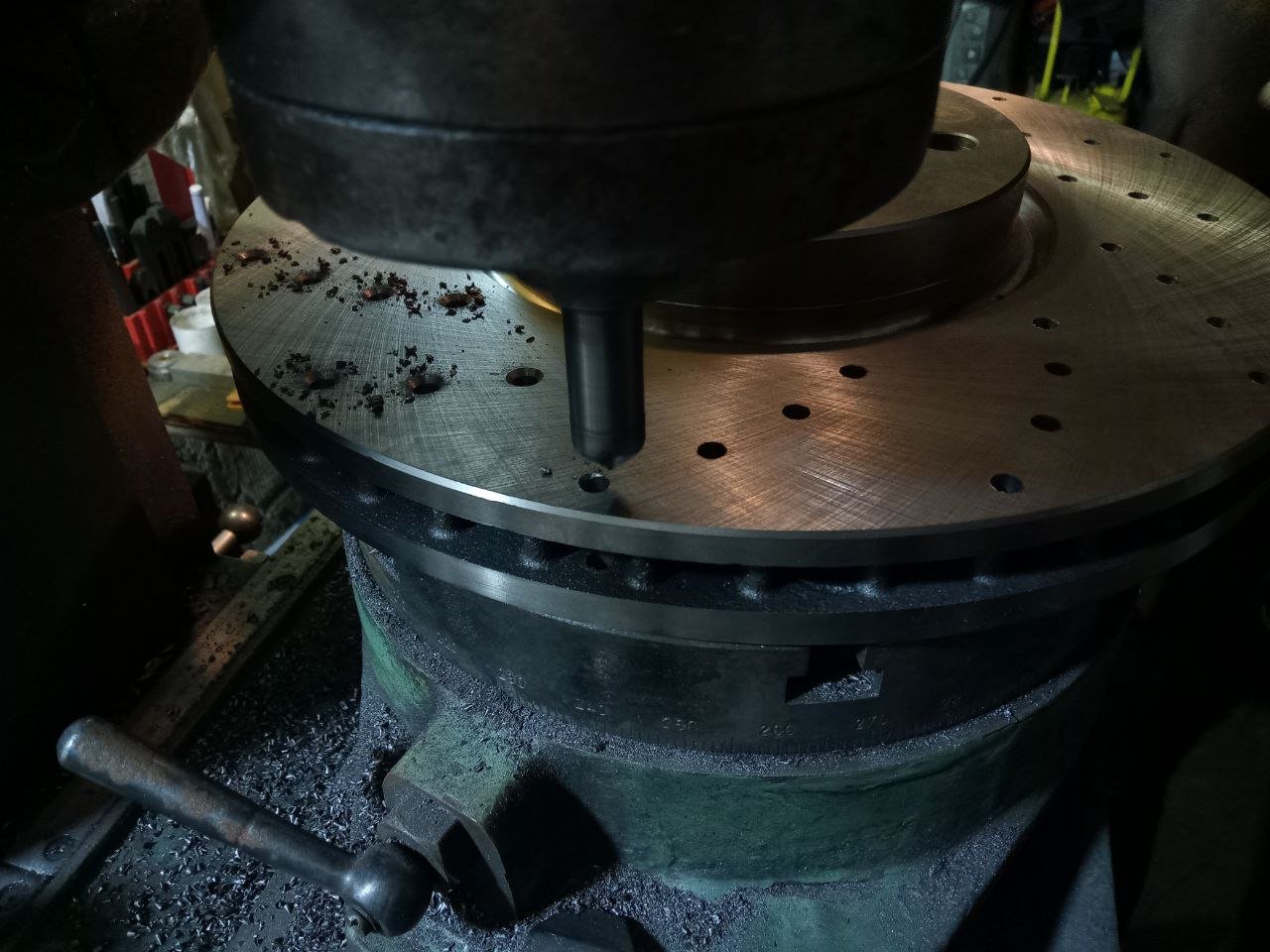

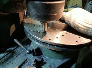

Так как достались данные диски бесплатно, решил поэкспериментировать и сделать перфорацию... )))
Весной установлю и посмотрим, что из этого вышло!
Но все же, не оставляет меня в покое тот момент, что нет балансировочных "пазов"... Часто ли такое бывает?
