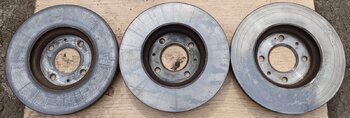

Слева направо:
Zimmermann + Frixa S1 24 т. км
Hyundai/Kia + Hyundai/Kia 10 т. км
TRW + SB Hagen 7 т. км
Диски полежали, локальная ржавчина зачищена
