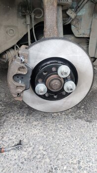

поставил диски, проверил индикаторной головкой, все норм :mail1:
Изменено пользователем prv21
1 час назад, prv21 сказал:
Такую обработку поверхности диска у Линкс встречал
14 часов назад, prv21 сказал:
в идеале ещё и динамометрическим ключем диск протянуть перед замером;)

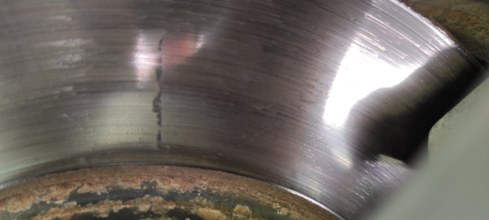

08.06.2024 в 09:40, Legion777 сказал:

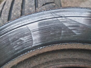

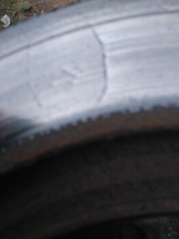

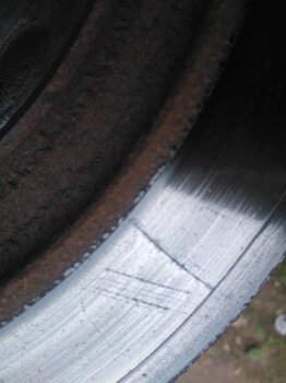

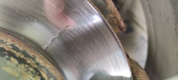

В 2022 году взял на пробу CWorks, так они кроме вспучивания, стали лопаться изнутри
и выглядит это вот так:

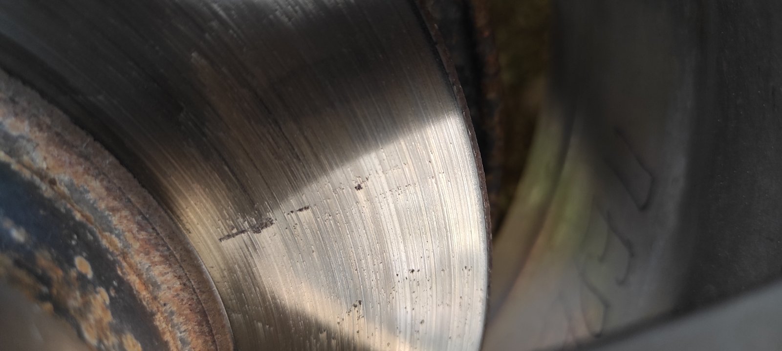

14mikle это скорее больше вопрос к колодкам
как долго машина стоит без поездок?
1 час назад, Sour сказал:
14mikle
Может быть день ,два не более и то редко
Поездки короткие
