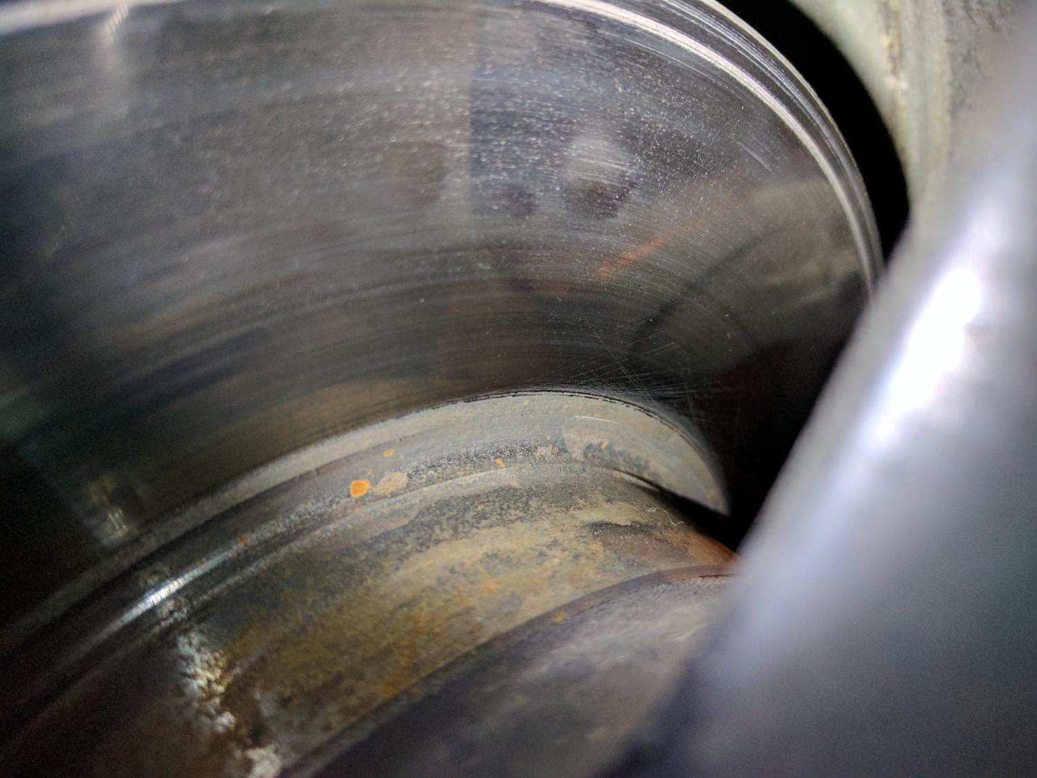

при торможении примерно в диапазоне 120-90 появился гул. на дисках видны небольшие пятна.диски похоже можно в утиль? ездил как и всегда, в лужах не оттормаживался.
@dydezzz,Если пятна не от касаний руками - нагрев с локальным охлаждением. ездить можно, но готовь новые.

Выработка на передних дисках минимальная, едва прощупывается бортик. Но диски родные, не менялись ещё. Хотя пробег у машины уже 100 000+ и передние тормоза работают штатно. Колодки оригинал.
Как такое может быть? Машина 75% времени катается в городе, т.е. торможения частые. На эффективность тормозов жалоб нет.
На задних выработка больше, тактильно 0,5мм.
Может такое быть, что передние колодки стачивают диск вместе с бортиком? Наверное есть смысл замерить фактическую толщину диска штангеном?

Замер остаточной толщины диска обязателен. Так как диск уже может быть дошёл до минимально допустимой толщины. Отсюда и ведет его от нагрева..
А по поводу бортика, так это у всех индивидуально, у меня колодка под самый край диска прижимается, т.е бортик не появиться. У друга на Пежо этот бортик виден и прощупывается с обеих сторон диска.

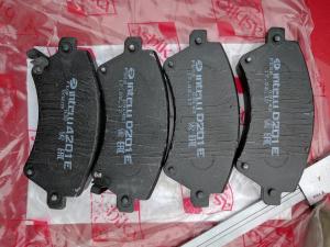

вот такая хрень...
ничего не подклинивает.
инос колодок равномерный.

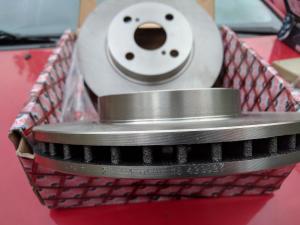

адвиксы.им меньше месяца.я в этой теме про них уже писал.20-го июня заказал, через пару дней поставил, 26-го числа выкладывал фото с неравномерной приработкой колодок.
поставил тру ориджинал "ашику" :) с такими же новыми как и были с адвиксами колодками.посмотрим что будет.
предыдущие ашикодиски очень долго прослужили без проблем.

Нихрена не понял - пишите адвикс, фото выкладываете китайской ашихи...
долго ездил на ашике. поменял на адвикс, через пару недель-результат на фото.сегодня опять поставил ашику(которые на фото)...
если ставил не сам, а в сервисе , то отдай по гарантии.
